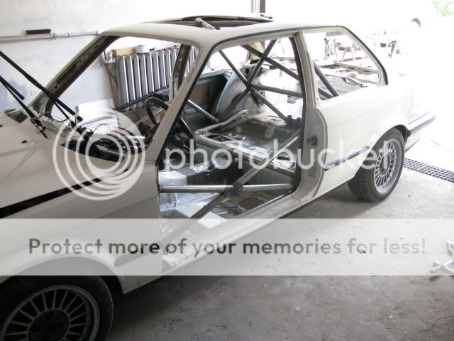

Wybebeszony środek
Po kupnie zacząłem od rozbiórki. Musiałem wstawić kubeł, aby było wiadomo jak ma iść klatka
klatka w trakcie spawania

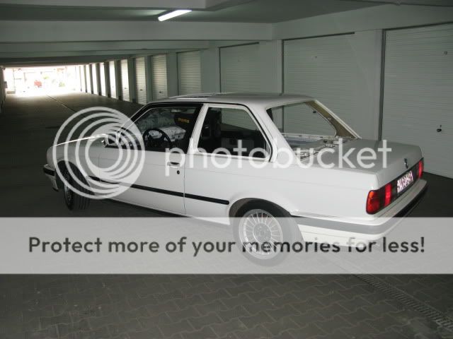

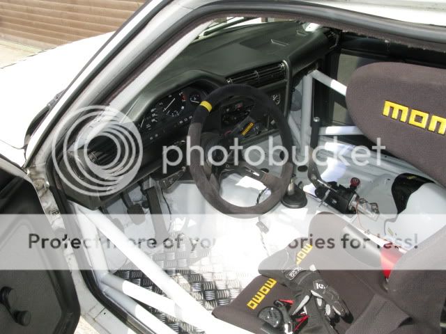

Wnętrze wstępnie ogarnięte (będzie mocno upgradowane)

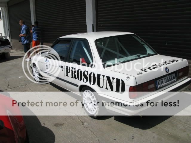

W akcji.
