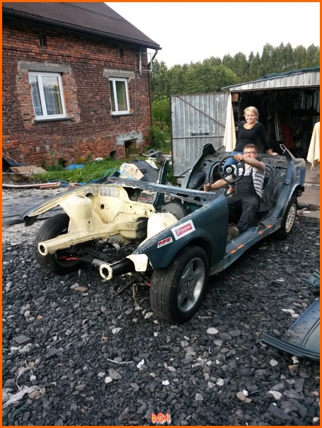

po 6 latach (łącznie ze stage 1 ) moge napisac ze samochod dal mi wiele doswiadczenia, nauki, mobilizacji i szczescia wink.gif
Matowa Suszarka zakonczyla swoja przygode z bmw turbo przechodzac przez wszystkie stadium wink.gif
274 tys odwiedzin na tym forum wink.gif dobrze. a Było to wtedy jedno z nielicznych bmw turbo na tym forum - ahh to były czasy :heh:
http://youtu.be/X4eQdJqosws 2010 stage 1 seria m50b25 z turbina ihi vf43 -
jeszce jako street - wtedy byl to jeden z niewielu jezdzacych bmw turbo w Polsce. (pamietam jak dzis jak zapozyczylem temat turbiny z polecenia Maleckisa -
(jezdzaca juz wtedy chyba pierwsza pozadnie bmw turbo m50 2,5 od Kuby ... ) Obok robily sie bmw Jedrka, Korony i innych ktorych znam zreszta wink.gif
a pod maska wtedy tak wygladalo
http://youtu.be/MjCe4M3AWQ8
2011 stage 1 dokladajac gt35 (pierwszy raz uzyta w polsce tak duza locha w m50 a napewno replika) i zaczalo sie ....
http://youtu.be/BpodYAZ_H6k - hamowac na 400 kuca przy 0,9 bARA *wtedy to mial wybuchnac dawno motor wink.gif (cytaty zlosliwcow do przejzenia w tym temacie xxx stron do tylu)
miedzy czasie pierwsza cwiartka na Warszawa / bemowo SSS
http://youtu.be/74tdmwf1O2A
a wygladalo to jakos tak :śmiech:
troche pozniej ...
http://youtu.be/NF4VB_hS1Nk 2011 - dokladajac sliki jakies tam i powoli wywalajac wszystko ze srodka (NIEMCY rothenburg polfinal )
http://youtu.be/0HoXwhhndu8 2011 - łojąc wszystko co popadnie , 1 miejsce w czechach (bigbmw fest) - vs m6 hamann - wtedy 12,6 et.
pozniej zakuwajac motor ... i lejąc e85 https://www.youtube.com/watch?v=R9xBYo5yolk oraz
wkladajac hoosiery 26" i bawiac sie dalej w 2012r.
https://www.youtube.com/watch?v=tkIGSu5SH1A - w EŁku wink.gif
wkladajac 28" hoosiery i szukac trakcji przy okazji lamiac poloski, urywajac skrzynie i dyfry ...
https://www.youtube.com/watch?v=vbL0J5-W8aw
az dochodzac do
w 2013r.
https://www.youtube.com/watch?v=qTfDkogeDa0 zeby bawiac sie na kamieniu slaskim w finalach
i walac wtedy 11,2 et przy 500KM +
https://www.youtube.com/watch?v=kxj-jwnnk2U
https://www.youtube.com/watch?v=NoBSFB5zDbk
- polfinal king of poland, kamien slaski - ale byla zabawa :heh:
robiac wszystko zeby w 2014 choc raz pojawic sie na zawodach
http://youtu.be/hKmrJaaNvZk
startujac jak z procy i sluchajac komentarz Kornackiego z tvnu wink.gif (wow)
To byly jedyne zawody gdzie moglem walnac 10 et , niestety , nie udalo sie , napedy powiedzialy dosc, sprzet nei byl przygotowany totalnie (znow heh) ale bylem smile.gif
zakrecilem nawet do 8200rpm (BEZ ODCINKI !) i glowica cala , ale drugi bieg nie wskakiwal (nie bede sie tlumaczyc czemu - bo obciach)
( przejazd z dawidem kaminskim - widac jaka potezna dawka mocy juz byla http://youtu.be/O7s2SAhDqMQ )
i zeby zakonczyc ten setup przy 1,6 barca dajc wynik 980nM i 740KM jeszcze na seryjnych walkach ktore sa mega slabe.
(dla porownania ci co nie wiedza, przy 1 barcu na ostrych walkach mozna miec 600KM, ja dmuchalem 1,6 zeby miec troche wiecej)
https://www.youtube.com/watch?v=f7Wj8eT7TbY
milo było, rowniez dzieki forum , to chyba najstarszy projekt bmw turbo, najdluzej z roku na rok poprawiany i dajacy wiele przedewszystkim Fun`a :devill2: hejtera rowniez.
silnik do konca swoich sil w budzie zyl i wyladowal w e46 coupe filpa (temat na forum) .
http://www.racingforum.pl/BMW-E46-coupe-M5...nM-t122230.html
i ma sie bardzo dobrze generujac 500 kuca i 700nM.
tymczasem troche tego sie nazbieralo ...
no ale, oficjalnie , e36 black mat suszara skonczyla zywot . Byly plany ale stracily sens.
tym razem nie napisze: STAY Tuned.
ale ... wiecej zdjec, starych i nowych dostepnych na mojej nowej stronie za pare dni (k64.pl lub fanPAgu firmowym).
pozdrawiam k64
