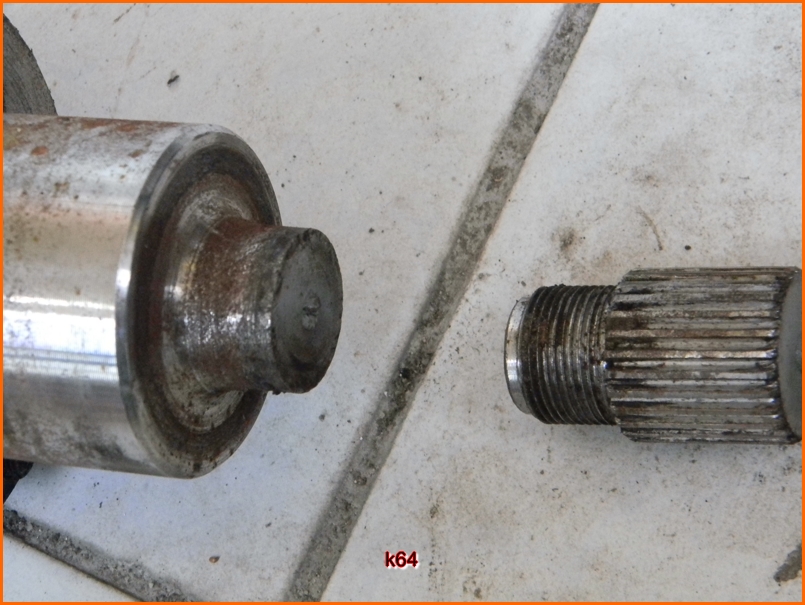

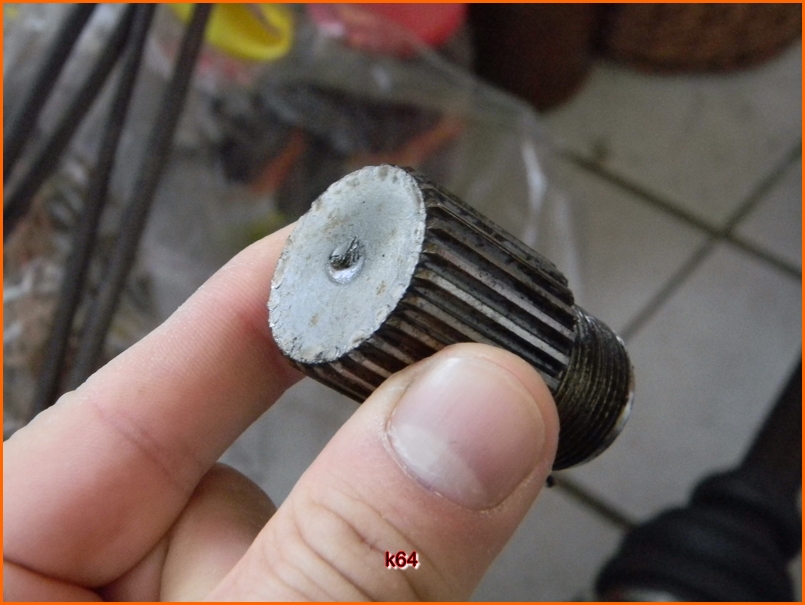

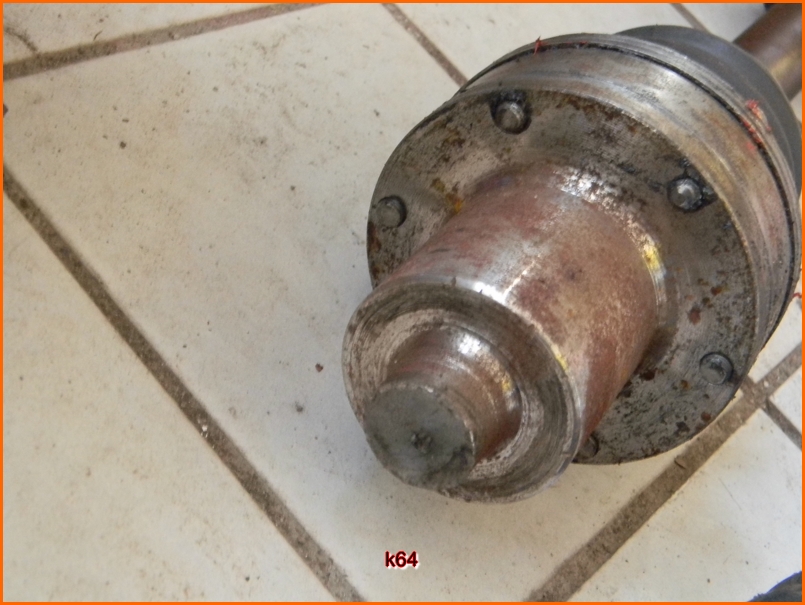

ciekawi mnie skąd pomysł na odsuwanie przegubu od łożyska?chyba po to aby generować dodatkowe siły zginające huh.gif utrudniacie sobie życie.

Kamil nie bierz wszystkiego osobiście, nie mam do ciebie pretensji o nic po za twoim opisem sytuacji..
chciałeś by zostały zachowane bębny i "mała głowa", do tego miały być mocne w rozsądnych pieniądzach z wymiennymi przegubami i wszystko to było projektowane pod twój samochód więc stwierdzenia o króliku już zupełnie nie rozumiem..
hz10 a ile wg Ciebie przegub jest odsunięty?
bo nie ukrywam że jest, po prostu musiał być, jego średnica i budowa zwrotnicy tego wymaga..
mając na uwadze zakres pracy przegubu na tylnej osi w piaście z kilkoma wahaczami jak w przypadku e36, ile tych "dodatkowych" sił skrętnych się pojawia wywołanych zauważonym odsunięciem przegubu od łożyska?
zapewniam że w tym momencie mam już zdecydowanie poprawiony ten zestaw, co K64 udowodni na kreskach

nie wiedziałem że nowy przegub nie mieści sie w zwrotnice.nie chodzi mi o siły skrętne tylko gnące. jakie są tego nie wiem ale każdy dodatkowy cm powoduje ich wzrost, więc po co dodatkowo było osłabiać.

Co jak co ale proces produkcyjny tych przegubów jest dobry. Dobrze zahartowane wgłąb materiału. To bardzo ważne, bo teraz dużo zamienników jest zbyt porowata ze względu na kiepskie hartowanie powierzchniowe.
Czy nie było luzu na łożysku piasty ?

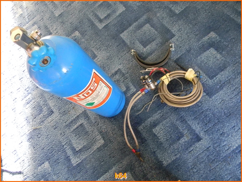

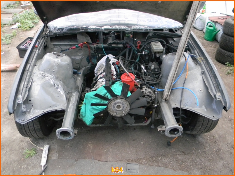

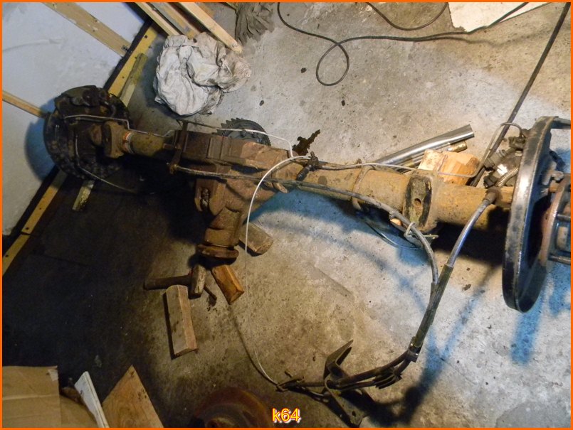

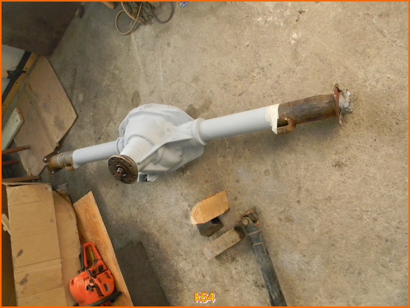

maly upgrade.
-głowa wkoncu skrecona tym razem na arp, rzecz jasna piramidki , glowica obrobiona od nowa.
-kuracja odchudzajaca trwa , troche blink blink.
-w trakcie wlasciwie wszystko od nowa zeby miale rece i nogi.
-Calkowiscie nowy uklad paliwowy bedzie na 3 x 044 .

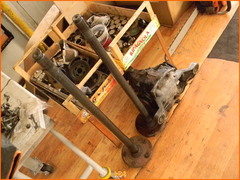

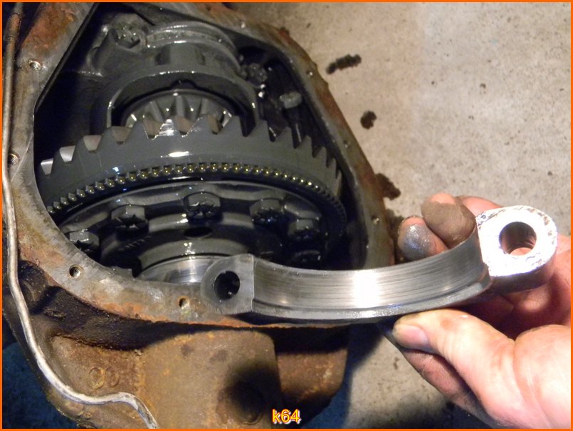

-ali stanal na wysokosci zadania, przyjechal i za pare dni bedzie poprawiona ver polosiek (mimo tego plany sa nieco inne (foto))
-nitro dla turbodziury, moze wpadnie emu albo ms3 to jeszcze nie zapadło , no i jesli wpadnie most wkoncu bedzie trzeba zabrac sie za klatke i uklad
wielowahaczowy do napedu mostu itd - 4link takie mam marzenie ale to raczej odlegle prace gdyz chcialbym choc raz w tym roku sie karnac na cwiare bo poprostu
tesknie za dodaniem gazu tongue.gif a dopiero pozniej zabrac sie za most bo z tym
to bedzie pracy i myslenia od groma lacznie z wycinaniem podlogi , skroceniem mostu, umieszczeniem slikow w srodku itd itd ...
media:
chcialbym isc w tym kierunku (fotki na dole - projekt z usa) bo mamy dosyc slabych startow rolleyes.gif
a nie moze tak byc ze street 4x4 lepiej wychodzi z progu niz klasa drag (mowa o naszym kraju) tongue.gif tongue.gif
a i podziekowania dla uzytkownika JEDENASTY za pomoc w doborze mostu i cenne rady z tym zwiazane.
most 9" ze szperą.
pozdrawiam k64

Tak za bardzo się nie napalaj na tą szperę w moście, przy większych kołach nie będzie robiła wink.gif

czemu nie będzie?
Oprócz tego, że coś się urwie to nie widzę powodu by "nie robiła"
post Tue, 14 Jan 2014 - 22:19
Post #780
CYTAT(Marlon @ Wed, 15 Jan 2014 - 00:13) *
czemu nie będzie?
tam seryjnie byly 22" , 300mm opony , prawie 400 kuca i sriulion nM.
Powinno byc ok.
