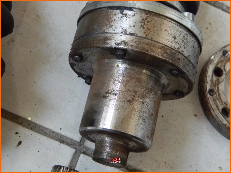

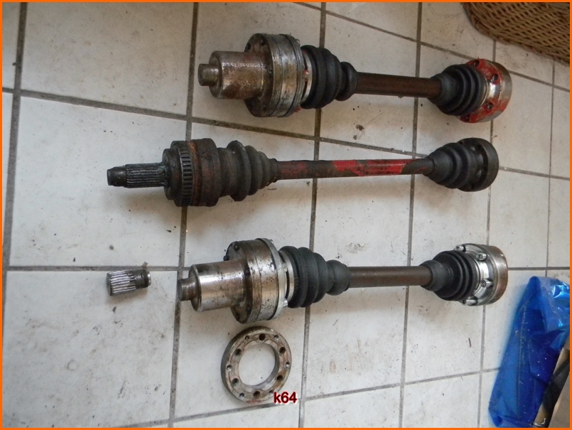

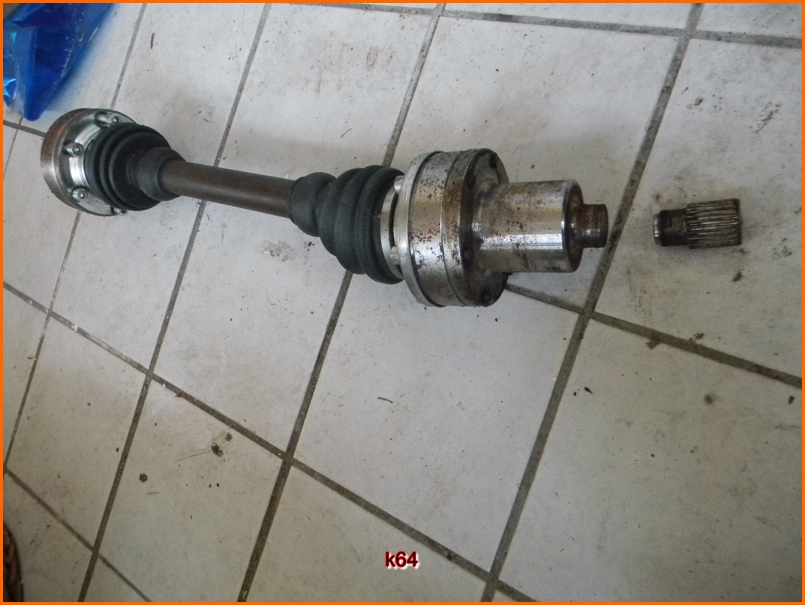

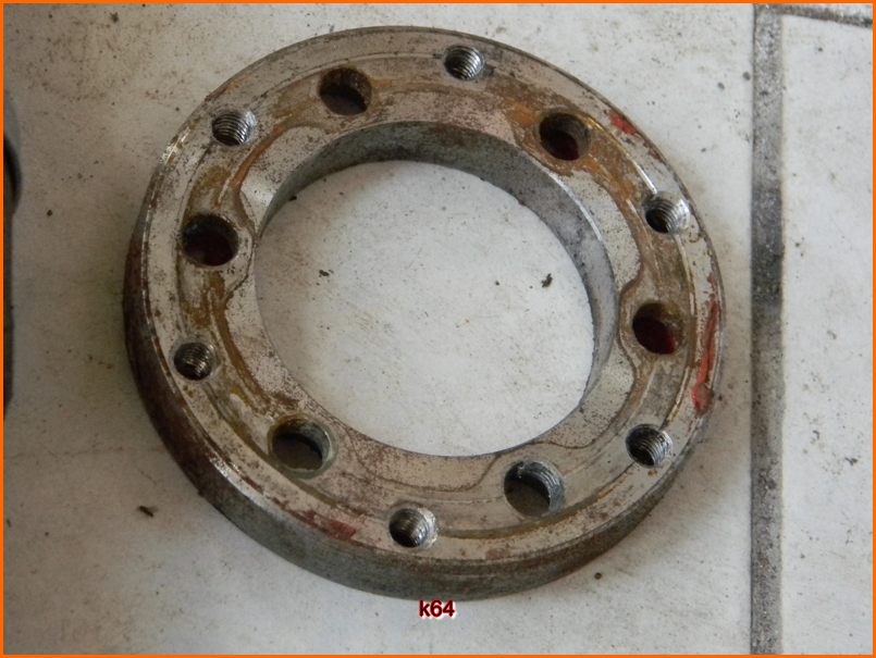

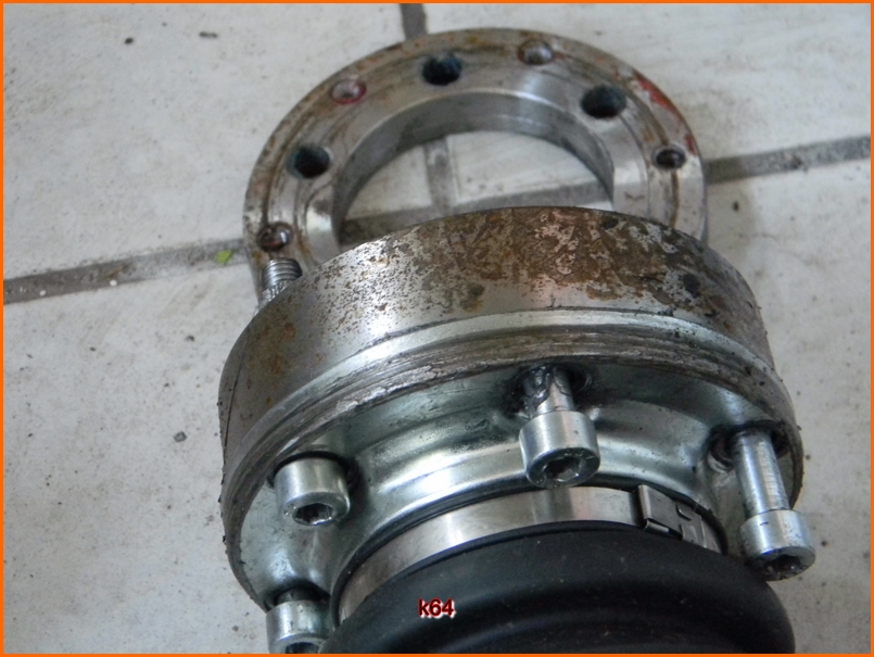

czekałem na rzetelne opisanie sytuacji przez K, ale się nie doczekałem więc muszę to zrobić ja.
półosie rzeczywiście wytrzymały, przeguby też, podczas pierwszego montażu wystąpił problem z technologicznym zakończeniem wielowypustu wchodzącego w piastę koła który okazał się "za krótki", trzeba było zrobić rowkowanie by wszystko się spasowało, i dokładnie w tym miejscu pękły obie sztuki, średnica która była w dnie rowka oscylowała w okolicy 22-23mm i było to najsłabsze ogniwo całego zestawienia o czym wspominałem już przy montażu "jeżeli już dupnie to tylko tu"
po pierwszych testach, jak by na to nie patrzeć "prototypu", na których nie byłem obecny, K stwierdził że można se na tych hoosier'ach strzelać ze sprzęgła ile się chce i po tych testach myśli że wszystko jest OK
byłem pewien że obciążali tył żeby faktycznie "przetestować" układ, jak się później okazało przeprowadzone testy nie odzwierciedliły rzeczywistych warunków panujących na profesjonalnej kresce
owszem było w tym zestawie kilka niedociągnięć, które miały być usunięte z czasem, np. śruby M8 zamiast M10 co wystarczyło zwyczajnie przegwintować na większy gwint, same śruby też nie powalały jakością, czy lekki luz wzdłużny przegubów na półosiach co ciekawe luz występował tylko na dwóch przegubach "hart'a",
wszystko to dałoby się usunąć w kilka godzin.. na co już nie było nigdy czasu
ale co najważniejsze nie miałem w tym czasie dostępu do specjalnego gatunku materiału w średnicy 110mm z którego zawsze robię półosie i wziąłem inny bardzo mocny materiał 42CrMo który został wysoko ulepszony cieplnie..
podsumowując: jak widać w temacie przy tego typu projektach nie można pozwalać sobie na kompletnie żadne półśrodki i żeby jeździć bezawaryjnie wszystko musi być możliwie najwyższej jakości
w tym momencie mam już poprawiony cały projekt tego napędu w którym usunąłem wszystkie niedoróbki, zastosowałem najlepszy możliwy materiał i zmieniłem konstrukcję pod kątem technologii produkcji.
teraz czeka sobie z pewnością na ponad 1000Nm na silniku....

ali23, poprawisz w ramach gwarnacji i ok bedzie, tyle poki co odemnie, co mam pisac jak aostawilem siano a z 1,8 zestaw okazal sie ratunkiem:-)

ALI23
post Wed, 02 Oct 2013 - 08:47
Post #750
Dołączył: Sun, 15 March 2009
Skąd: SRC
ale owszem, jak daję na coś gwarancję to zawsze jej dotrzymuję...
licząc normalnie to można powiedzieć że u mnie "zostawiłeś siano" za dwie półosie i jeden przegub które ciągle są ok
całą resztę czyli elementy łączące przeguby z dyfrem i elementy wchodzące w piasty kół, dostałeś gratis do testowania (nawet sam to zamontowałem)
po za tym wiedziałeś że testujesz prototyp, gdybyś odpowiednio to przetestował i urwał na wałach to na na klej pojechałbyś z poprawionym zestawem
zamów gdziekolwiek półosie do swojej suszary, podaj moc i moment oraz fakt użycia hoosier'ów i nie zapomnij dodać że auto jeździ tylko w zawodach na 1/4 mili, na koniec spytaj o jakąś gwarancję...

post Thu, 03 Oct 2013 - 05:52
Post #753
ali, ne bylo kleju na slowacji, poprostu obcielo material jak by byl zrobione ze zwyklego materialu, byl bardzo slaby i jak juz zaczynasz jakies spekulacje przestan ciagle bronic swojego. troche malo mesko:-)
przyznaj ze jesli klient zostawia kilkaset zl , a wczesniej dostaje informacje ze zdazymy z tym na zawody, to moze czuc sie wkurwiony testujac uwierz mi dobrze towar, a na zawodach 350km dalej za pierwszym ogniem pech chce i dup. moglem olac sprawe, kupic zan30plnow poloski na zapas i spokojnie jechac. dzien pozniej , grzeje hoosiery, 20 letnie. oski z 1.8 wklada i wali 11 to cos jest nie halo. nie wciskaj wszystkiego na mnie bo mnie to drazni troszku:-)
po tych przygodach raczej bym inaczej podszedl do tematu ze swojej strony a z twojej tymbardziej. mialem nadziej na kpl mocny zestaw, poloski z 1,8 tez ani razu nigdy nie padly, problem byl z przegubami zawsze, stad musial byc caly zestaw tak to zostalo wymyslone, nie tak jak oferuje zestaw firm powyzsza, przeguby kupilem , to wszystko bylo robione tylko i wylacznie ze wzgledu na slabe przeguby a ze nalezalo do tego zrobic poloski i dystanse jakies przejsciowki to wiesz... wstawie fotki jak znajde czas:-) nie pisalem nic w temacie zeby nie robic ci antyreklamy a sam do tego dazysz? poprawisz i po problemie.

CYTAT(ALI23 @ Wed, 02 Oct 2013 - 08:47) *
Kajman wstyd że co?
że się coś robi i sprawdza ile to zniesie?
Że ośki od 1.8 zniosły więcej niż customowe tongue.gif Robisz już półosie pod dyfry z dużą głową?
Swoją drogą K64 ciekawe, bo ja w ośkach od TDS/328 urywam oś a przeguby wytrzymują. Prawdą jest jednak, że jak luz robi się duży na przegubie, to wymieniam całą półoś.

K. w poście nr 615 pod koniec piszesz zdanie "tam się poprostu lepi opona jak mucha do ...."
a w poście nr 617 wspominasz: "co do czasów no cóż , bez 3 biegu zrobilem 11,3 jakos tak, leciutko startując aby nie urywac napędów"
teraz piszesz że ośki z 1.8 lepiej robią robotę, a kleju nie było - no offence
nie zganiam nic na Ciebie, bo to w końcu mój produkt i to ja za to odpowiadam, ale stwierdzenie o poprawnym przetestowaniu chyba jest nie na miejscu sądząc po efektach.. tym bardziej jeśli rzeczywiście nie było kleju
jak już wspomniałem, z mojej strony otrzymasz nowe, zdecydowanie lepiej wykonane wielowypusty i oczywiście gwarancja ciągle będzie aktualna, lecz tym razem jej warunki dokładnie omówimy.

nie da sie wykorzystać ori przegubów, dołożyć flansze tak aby dało sie przykręcić inny przegub?

ci co lezeli nockami pod samochodem to wiedza co bylo przyczyna dupniecia , jak narazie to widze ze ja jestem konsumentem tego watku i to ja gdzies zawiniliem , no tak w naszym kraju tak jest , wygrywa zawsze producent wink.gif sam watek napedow mial byc uciszony a sam ALI rozpoczyna tutaj swoja wersje wydarzen, a widze ze idaca w moim kierunku.
niestety nie mialem byc krolikiem doswiadczalnym a tak wyszlo.
Moje i innych wnioski sa takie ze material jest za slaby, a same dystanse tez nie sa jakims super wymyslem. o spasowaniu niektorych elementow juz zostalo napisane wyzej, tulejki dokladalismy zeby sruby sie nie wykrecaly itd a pomimo to i tak ucielo materialo w innym miejscu.
PMN jezdzil na seryjnych napedach m3 ? i bylo mega dobrze, zaluje ze tak nie zostalo to zrobione. Do samych polosi i przegobow (przeciez sa nowe i mocne) nie mam problemu sa ok.

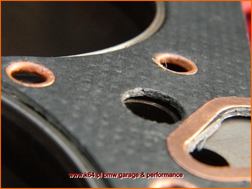

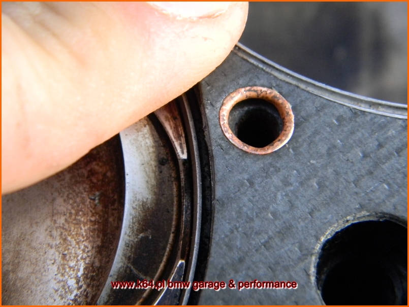

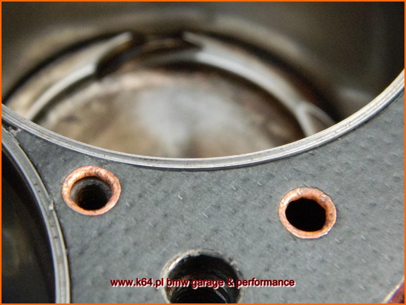

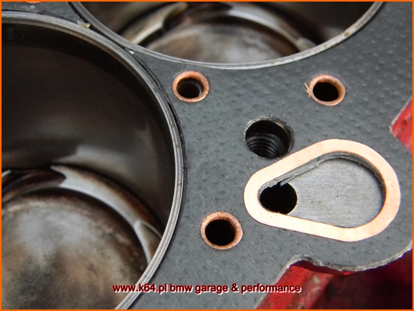

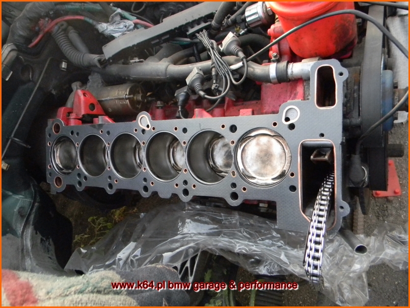

post Sat, 05 Oct 2013 - 08:49
Post #760

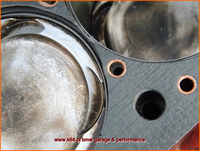

tymczasem jest juz uszczelka ... nowe piramidki , glowica splanowana .
