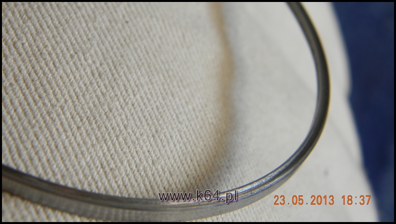

niecale 0,5cm miedzy cylindrami stad calosc poszla w piramidki - ale nudny ten temat tongue.gif
5mm to teoretycznie minimalna srednica scianki miedzy cylindrami bloku silnika.
podkreslam teoretycznie.wiec tym bym sie nie przejmowal.
n2o za 3tys wspominales...wiec mokra instalacja? nie koliduje to z laniem e85? mam na mysli problemy ze sterownikiem.
post Mon, 22 Jul 2013 - 16:02
Post #706
2 godziny z rana w sobote i ciach.
ciekawostka?
oznak stukowego brak, tloczki jak nowki, uszczelka byla na kleju. Piramidki odcisniete w miare rowno na wszystkich cylindrach.
pozdrawiam k64

Przepaliło piramidkę czy podniosło ?
SSS 2008 Modlin- 60ft 2.062, ET 12.625@186.55
post Mon, 22 Jul 2013 - 22:05
Post #711
CYTAT(Pablo0000 @ Mon, 22 Jul 2013 - 21:52) *
moj werdykt jest taki: piramidki nie przepalilo, ani nie podnioslo (nie ma takiej mozliwosci), a wydmuchiwalo nad nią (glowica dlugi kloc pod wplywem przegrzania niestety zrobila sie jak hmm banan - a ile - stwierdzi fachowiec od planowania niebawem) ,
dlaczego wydmuchiwalo nad nią? nie umiejętne posługiwanie się doładowaniem przy strojeniu (tak to ja) laugh.gif . ? i testach.
dodatkowo pomimo ze sama uszczelka byla na kleju , i tak duplo w kanalach wodnych (pkt. a) .
spy foto:
dobrej nocy

w cylindrach masz płyn chłodniczy - ale chyba jeździłeś na wodzie jakiś czas sądząc po rdzawych nalotach na uszczelce?
Prawdę powiedziawszy jak głowica byłaby na tyle wygięta że przedmuchało oringowanie to popatrzyłbym czy nie zerwało gwintu lub nie wyciągnęło śruby głowicy. a takie oringowanie to bardziej bym obstawiał na przepalenie, przez/nad/pod piramidka.
Szukam koni.........
......mechanicznych
wystarczy WW <!-- s;) --><!-- s;) -->
BMW E36 M3 3.2 SEDAN
post Tue, 23 Jul 2013 - 16:04
Post #714
CYTAT(ww#296 @ Tue, 23 Jul 2013 - 10:05) *
tak , problemem byly zwykle sruby nie arp, i teraz takie wlasnie wlatują albo rozwiert i wieksze sruby - choc tak druga opcja dalej jest narazona na rozciaganie? czy arp sruby maja w sobie taki sklad ze jednak bedzie lepiej? gwintu nie zerwalo, zeliwny blok.
Interesuja mnie zniszczone kanaly wodne w uszczelce ... co bylo przyczyna albo nastepstwem ,czy cisnienie z cyl walilo i to spowodowalo lub odwrotnie.
