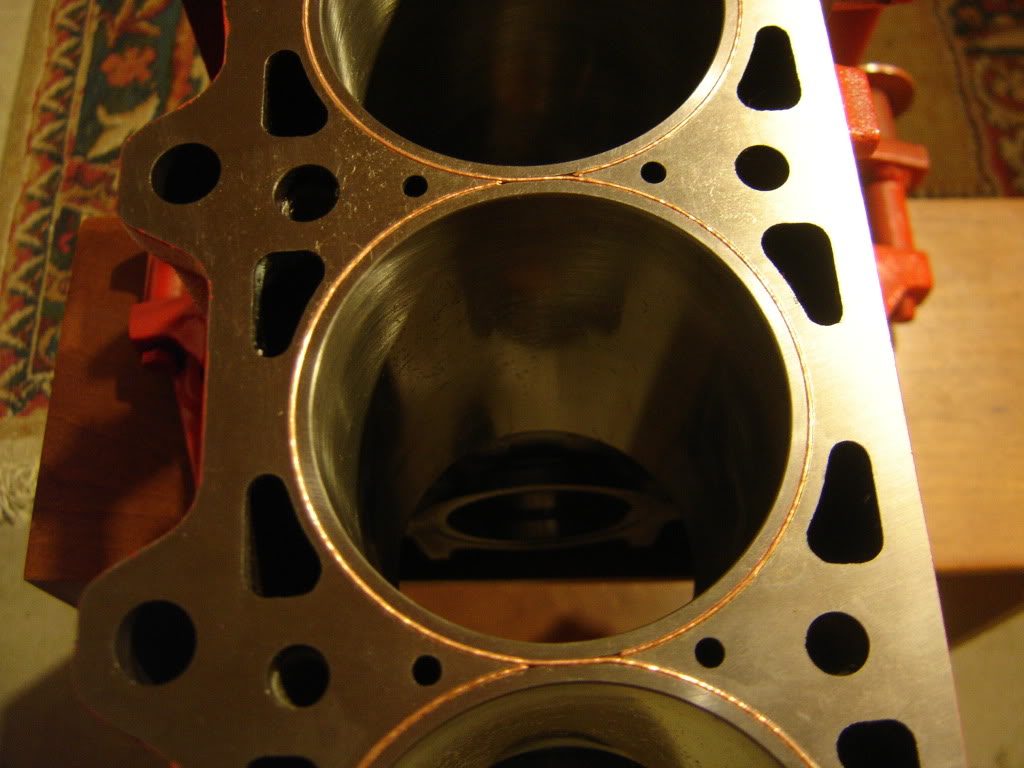

Czyli jednak piramidki nie załatwiają całkowicie problemu dmuchania uszczelki . Ciekawe jak będzie wyglądała głowica i blok po rozłożeniu zrób fotki jak możesz.

przy doładowaniu 2,5 bar to poza piramid rings trzeba jeszcze trochę pomyśleć przy składaniu motoru... (nie rozchodzi się o Twój silnik)
rozloze zobaczymy, mam zapas. tak naprawde zalatwiaja sprawe, bo dawno by uszczelka w innych samochodach sie poddala i chlodnica by wybuchala albo miska z wodą ... a to znosilo katowanie caly tydzien testow i zawody . blok bedzie ok , bo moje piramidki wchodza poza obrys tuleji w odpowiedni rowek na wcisk na kilka mm ... tam jestem spokojny ( inni mają albo na plaszcyznie albo w tuleji cylindra). Ja nie dam nigdy ponad 1tys zl za org uszczelke z oringami ze szwecji jak to mozna samemu zrobic tylko cza pomyslec troszke.
CYTAT(filipwwa @ Thu, 06 Jun 2013 - 01:25) *
to byly mojej produkcji a nie kupione piramidki, ktore byly ver testową,moje wymiary ktore zaden mi nie dal na tacy, i zaden nie robil tego w kraju tylko kupowal gotowe jak pytalem 100 ludzi w pl to odpowiadali o fuck grubo, dodatkowo popytaj kto zaladowal powyzej w kraju 2,5 bar czy ma dalej mieciutkie przewody wodne wink.gif a dodatkowo popytaj w kraju kto zaladowal wiecej niz 2 bary do bmw to dostaniesz odpowiedz - nikt.
ja pisze od zawsze o fuckupach a inni nie - ale problemami sie nie przejomoje tyle naprawiam a wszystko zostawiam na forach zeby tacy np jak ty mogli zbudowac za rok dwa jeszcze mocniejsze bmw wink.gif
a ty masz doswiadczenie w tym jakies ? cool.gif bo nie rozumiem co chcesz przekazac zdaniem ze cza pomyslec przy skladaniu motoru? Ja poskladalam raz 2 lata temu na kuciznie sam - i nic mu nie jest, inni jakies panewki poobrace albo cudawianki, napisz o co chodzi o a nie .... - jeszcze 2 lata temu pytales mnie co kupic do bmw turbo a teraz nagle fachowca chcesz zgrywac albo mi sie wydaje? cool.gif jak chcesz pomoc to pisz, podziękuję.
twoje orignowanie z drutu:
tez nie pomoze za duzo moim zdanie, od strony glowicy drut popusci bo sie nie wgryza - tylko mocniej uszczelka dociska - do jakies doladowania ok -ale jest jeden problem - zrobiles dookola cylindra tak jak korona kilka lat temu i wielu szwedow ktorzy juz od tego dawno odchodza dlaczego?
to powinno fachowo robic sie tak (zeby nie duplo przy laczeniu drutu - doookola - przyjzyj sie) jak liczba 8 i to przy najcienszej sciance przy cylindrach ! nie dookola jeden cylidner tylko 1,5 cylindra i koljene 2 tak samo aby powstal odpowiedni kat zeby przy laczeniu z drutem pod przycieciem z odpowiednim katem nie duplo .
a tutaj moje: wink.gif temat swiezy bo wielu ma z tym problem. tongue.gif tylko nie piszą.
Problem wynika z takiego czegos ze jesli glowica sie odksztalci to zadna piramidka ci nie pomoze. raz tmp na max i alu sie podda , A moze mikropekniecie zadzialalo. Rozbiore bede wiedziec w kazdym mam nastepne oringi o rozmiar wieksze z 2 kłami tongue.gif dawno czekajace na montaz bo te ktore sa obecnie wlozylem nawet nie myslalem ze beda chodzic - bylem na to przygotowany. A i tak jak jest moge stanac o dowolnej godzinie na kresce, szczelic niska 11 i pojechac do domu rolleyes.gif ( a potem odpowietrzyc uklad) laugh.gif

Na wstępie napiszę:
Mikropęknięcie nie mogło zadziałać, mogło się pojawić.
Przy takim oringu jak zaprezentowałeś masz na cylindrze dwa łączenia czyli ewentualne dwa słabe punkty Panie specjalisto. Do tego staranność wykonania poniżej krytyki. Nawet na zdjęciu widać jak to jest mizernie spasowane - porównaj z moim. Kolejny temat, oring ma głównie zapobiegać deformowaniu uszczelki a dociskanie jej mocniej to drugoplanowa kwestia i za to odpowiadają nam głównie mocne śruby lub szpile. Poza tym wszystkim dodam tylko że drut powinien wrzynać się w metalowy fragment uszczelki a patrząc kolejny raz na zdjęcie które wkleiłeś to zupełnie nie widzę aby pokrywał się z tym co ma usztywnić.`Jeśli masz problem z temperaturą spalin to zamiast emulować to świnką zainwestowałbym w ECU które pozwoli na dokładną korekcję dawek paliwa i zapłonu a nie coś cos oszukuje tylko fabryczny sterownik

powiem ci Panie doktorze (prawie). Jajo mnie to obchodzi wszystko jak sobie zrobisz, ja tez widze bledy u innych ale nie piszę tego otwarcie
- ale ty probojesz komus cos wytknac na forum przy wszystkich to pisz do konca o co chodzi - cisnienie kazdemu by podskoczylo bo robisz to w ciekawej formie.
a nie:
- a w silnikach cisnienie tez mozemy porownac tylko zaczekaj doleję cos lepszego do miski ok? dry.gif ?
co do silnika to pisalem o TMP całęgo silnika a nie EGT komory spalania - mam go tak podlany że uwierz jest ok na wszystkich cylindrach - mam 6 termopar aktualnie .
teraz to sie robi tak dry.gif a ty ze swoimi doktorami wyskakujesz.
dostalem jakis czas temu instrukcję do tego wiesz? porownaj teraz sobie co ty pisales a co przedstawia instrukcja. smile.gif tego na studiach ci nie przekaza!
i dała mi do myślenia z zestawem z 2 lata temu -przygladnij sie.
koniec ot ! pozdro k64 performance

Bardzo dobra sciagawka swoja droga.
A nie myslal nikt o powieleniu patentu firmy Athena? tzw. Fire rings?

CYTAT(guzior @ Fri, 07 Jun 2013 - 08:59) *
moje wlasnie takie jest, dokladnie Guzior, tylko dodatkowo wale go w blok (na wcisk) a nie na luzno , i tam nie przesunie sie nic, o wiele wygodniejsze bo np. przy luznych same nakladanie uszczelki i glowicy moze spowodowac przesuniecie ... sa jeszcze w tuleji cylindra ale ja tam niechce nic koło tłoków mieć stad wymyslilem wlasnie cos takiego.

I to jest najlepsze rozwiazanie - nic czapki nie doszczelni tak jak kawałek dobrej kwasówki wgryziony w blok i glowice smile.gif Bez zadnych uszczelek "po drodze".

Powiem tylko że garbowe silniki turbo które mają pod 800-1000koni też nie mają uszczelek -stalowy cylinder o grubości ścianki pare mm dociska się do alu głowicy i tyle. Rozbierzesz, zobaczysz, poprawisz będzie git.

Jago - garbowe silniki nie mają też wody smile.gif i zdaje się, że więcej mięsa między cylindrami, co trochę zmienia postać rzeczy.
