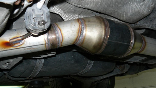

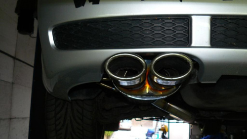

Wydech skonczony auto sawalniczo tez teraz zostało rozłozyc i wszystko poskładac na gotowo

kat jest AWG ? ładnie to wyglada

- cały nowy wydech, jeden tłumnik i katalizator, koncówki RS4
