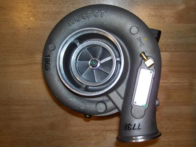

Wytłumaczy mi ktoś mądry co daje przegroda stosowana w stronie zimnej? Na focie powyżej nie mam jej założonej i widać tak jakby dodatkowy dolot powietrza do wirnika, za ostrą krawędzia z trzema wypustami.
Na sagera jest tam często wsadzona blaszka robiąca łagodne zejście wprost do wirnika, które widać na fotce niżej:
Nie wiem czy to zostawiać, czy wyrzucać?
Ford Sierra 2,9 sedan 24v6 Cosworth + Holset HX40 + LPG
Ford Sierra 2,3 sedan 16v + td04hl-19t - Turbogruz - 243Km, 430Nm.
Ford Sierra 2.0 coupe V6 1983r mk1 - Zabytek
Ford Sierra 2,3 sedan 16v - żonowóz... I 4 inne....
kivi84
post Fri, 26 Jul 2013 - 10:36
Post #414
Dołączył: Fri, 30 October 2009
Skąd: Sopot
oby dwie muszle sa z aniti surge. z blaszka ponoc ciszej pracuje podczas spool'a.
