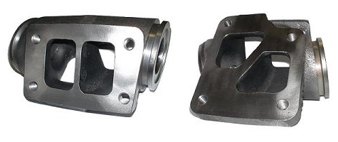

a ja mam pytanie czy jak zrobie kolektor pod twinscrolla - po 3 cylindry na jeden kanał (naprzemienne zapłony) to potrzebuję 2 wastegaty ?
czy np jak wyprowadze 2 rurki blisko flanszy turbiny o średnicy np 38mm i połącze je w jedną pod flansze na WG 38mm - to zadziała ?
ma ktoś jakieś fotki gotowych rozwiązań ?
Jak chcesz w pelni wykorzystac zalety twinscrola to potrzebujesz dwa WG.

Niekoniecznie :
On the edge.
post Tue, 24 Nov 2009 - 15:27
własnie myslałem o takim czymś... przy czym wydaje się że dzielenie wyjśca na wastegate juz chyba nie jest konieczne ?
guzior
post Tue, 24 Nov 2009 - 19:56
Post #60
Zeby wykozystac zalety TS jest koniczne. Chodiz o to by maksymalnie szczelnie oddzielic oba scrolle turbiny
