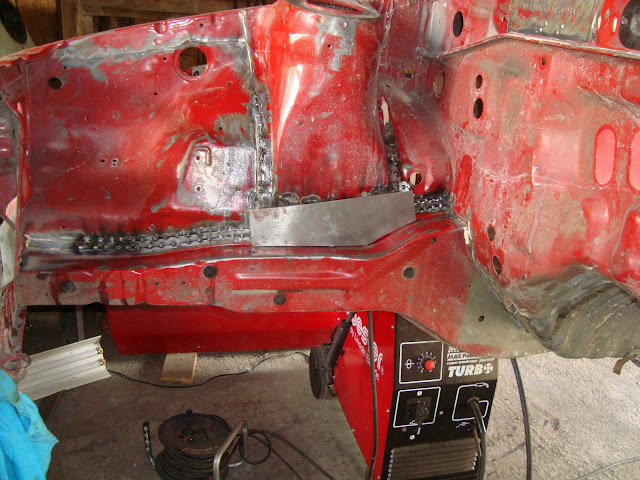

Kolejny update.
Prace idą coraz wolniej.
Akcja gniazdo amortyzatora trwa. Postanowiłem wspawać samo gniazdo jak będę miał most pod autem. W sumie tak powinienem był zrobić w lewej strony również.
Na razie przygotowania....
I zostawię.
Tymczasem zaślepiłem kieszeń bagażnika oraz wyczyściłem i "złożyłem" mocowanie Pan hard'a
...a na koniec prawe nadkole
Jak już to skończę to biorę się za dziurę w słupku oraz przełożę dach. Mam niemiecką wersje a w latach '80-tych była moda na szyberdachy, więc prawdopodobnie dealerzy brali gumówki i wkładali security. Słynne szyberdachy z klamką, otwarte/zamknięte. Ale ziomek mi załatwił "czysty":D
Z większy robót zostało jeszcze ob-spawanie komory silnika oraz kolejny słaby punkt hachi roku. Dolna część "wieżyczek" zawieszenia z przodu.
Zastanawiam się jeszcze czy walczyć z takim wgięciem i chyba wytnę i wstawię nowe...

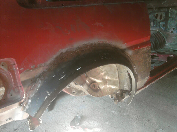

Nadkole musiałem wyciąć i od nowa zrobić. Nie byłem zadowolony z rezultatu.
Wyciąłem jeszcze blachę, którą wcześniej wspawałem
Nie przemyślana akcja z tym "paskiem"
Nadkole
...i próg
na razie wyczyściłem, zafosforyzowałem, zagruntowałem i trochę pospawałem

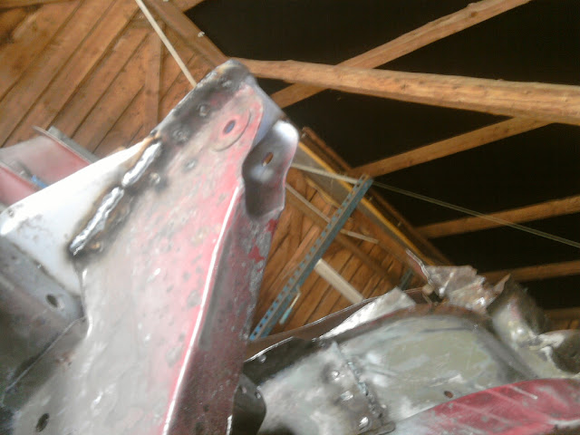

Update.
Typowe miejsce korozji AE86
chore wyleciało
Z drugiej strony będzie wzmocnienie a'la Tsuchiya san.
potraktowane fosforem
zagruntowane
...i wspawane
Druga strona też była podrdzewiała
