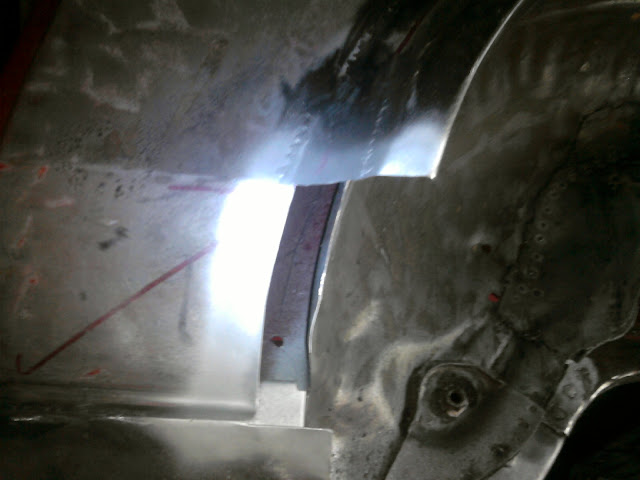

zabrałem się za nadkola. Ponieważ chce trochę szersze i generalnie utrzymać auto w oldschoolowym (metalowym) klimacie użyłem metalowe reperaturki z golf'a mk 1.
Najpierw przymiarka
To mi zajęło najwięcej czasu...
potem klasycznie primerem
...i spawanie
lekkie mody aby ładnie wpasować...
...i wykończenie pod ss
tutaj się trochę rozpędziłem i musiałem dodać jeszcze jeden kawałek blachy aby było ok. Co prawda jest to pod progiem, ale jakoś nie pasowało mi to. Zdjęcia tej akcji wieczorem.
No i jeszcze dolna część nadkola
Generalnie nie bardzo mi się podobało wykończenie "ostrą" blachą, więc dorobiłem kawałek, który w miarę będzie spełniał funkcję "ochrony" opony w razie jakiś nieszczęść.
Zostało jeszcze połączyć reperaturkę z ori nadkolem w środku, wykończyć tylną część i finito! ...z tą ćwiartką wink.gif

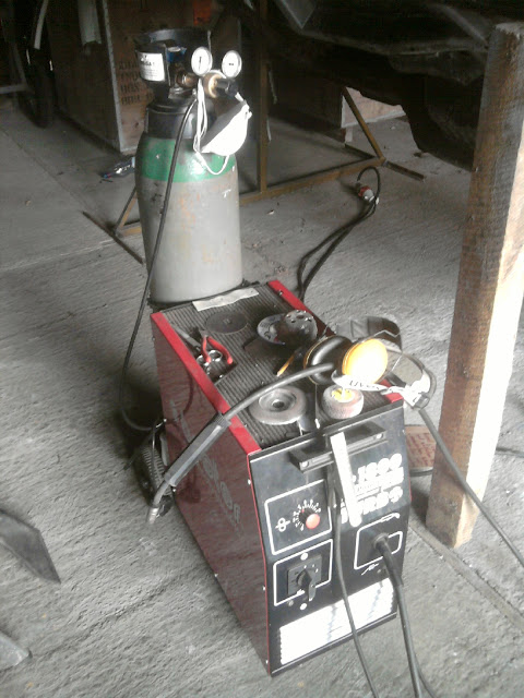

spawarka tania i w miarę dobra
W miarę bo zmieniłbym sposób ustawianie napięcia na płynne a nie skokowe, ale to już wtedy chyba wchodzi większa kasa. Teraz trudniej "wycelować"

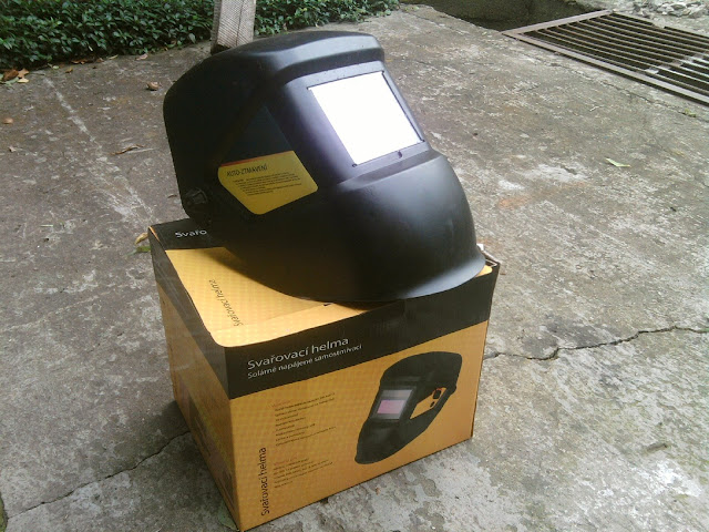

Ostatnio zakupiłem nową maskę* i polecam! Bardzo ułatwia pracę (czyt. przyspiesza). Made in Czech Rep. Dobra jakość i dobra cena.
* reklama product placement mode:D ja swoja kupiłem w kamex-bhp@o2.pl - polecam

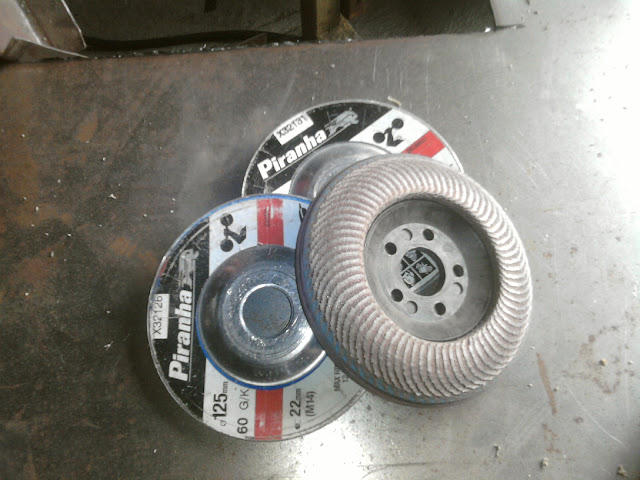

szlifowanie "listkami" różnego kalibru (60-120).

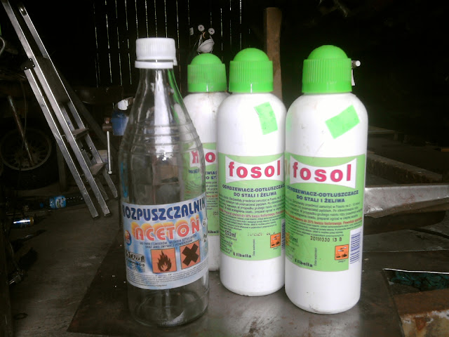

Oczywiście wszystko jest czyszczone przed i po. Dużo kwasu fosforowego zużywam. Acetonem też czyszczę czasami.
