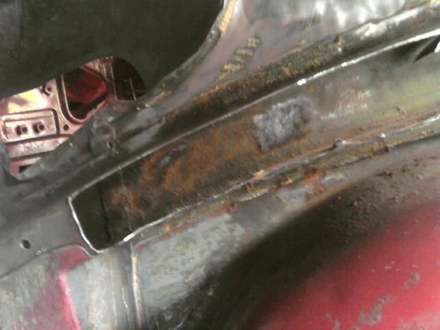

post Wed, 10 Jun 2009 - 17:57
Dołączył: Tue, 28 February 2006
Wielkie dzięki za info. Bardzo mi się podoba podwozie Twojego patrola biggrin.gif
Przednie zawieszenie, po piaskowaniu, mam pomalowane farbą epoksydową, ale nie wiem jakiej firmy. Zrobił mi to mój ziomek.
Dzisiaj zabrałem się za tylną podłużnice, bo było mocno skorodowana (nad wydechem).
Na razie wyciąłem, wyczyściłem i popryskałem kwasem fosforowym
Wnętrze podłużnicy
Było sporo roboty przy czyszczeniu.

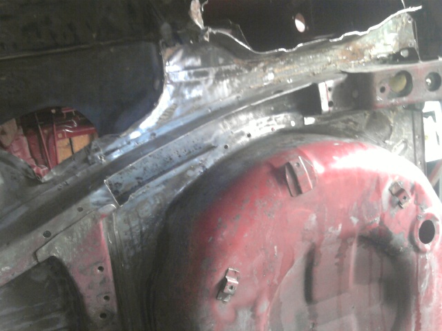

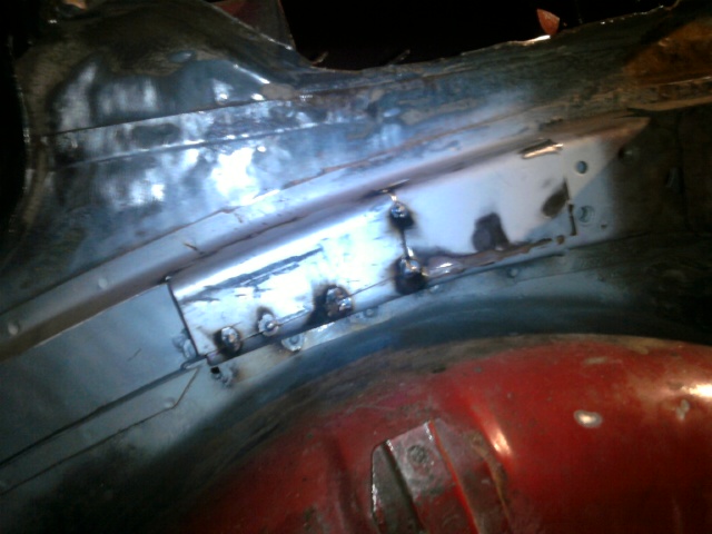

cannabolic
post Wed, 10 Jun 2009 - 23:56
Toyote kupiłem w 2005 roku na Dolnym śląsku.
Akcja podłużnica. Najpierw chciałem z dwóch elementów dorobić "nakładkę" (z dwóch, bo w pewnym momencie podłużnica się rozszerza). Jednak za ciężko było i nie bylem zadowolony z wyniku, wiec zrobię z 4 kawałków.
Dwa pierwsze pójdą do kosza. Jutro zrobię nowe i prawdopodobnie zaspawam całość.

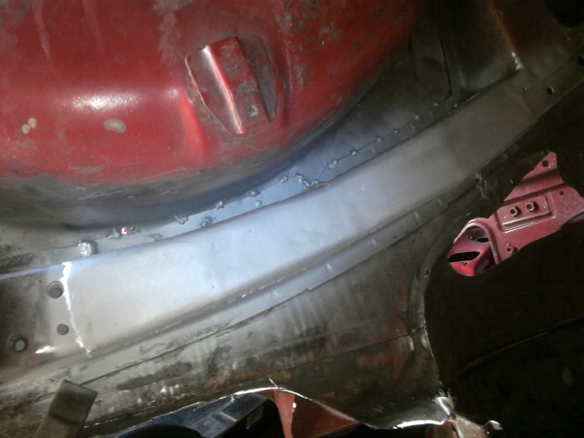

cannabolic
post Sat, 13 Jun 2009 - 20:12
Podłużnica gotowa. Można było inaczej...ale ważne, że działa
Zabrałem się też za gniazdo sprężyny + wzmocnienia dookoła.
Najpierw klasycznie wszystko Weld 2'em (ten preparat jest zajebisty!)
potem wspawanie elementów
Następne w kolejce jest gniazdo amortyzatora.
Martii wielkie dzięki za info!

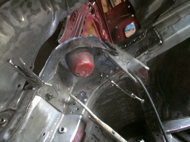

cannabolic
post Mon, 15 Jun 2009 - 19:21
Progres
Było dużo mierzenia. Powiem szczerze, że zapędziłem się za bardzo z gumówką. Co puknięcie młotkiem/spaw, to trzeba było wymiary ściągnąć. Biegałem też do innych AE86 aby mieć referencje co i jak. Suma sumarum powinno grać.
Zostało tylko obskoczyć ze spawarka i dodać porządną blachę by połączyć i dodać sztywności.

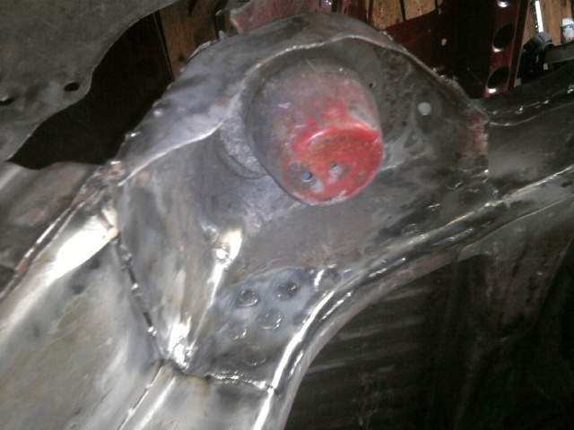

cannabolic
post Tue, 16 Jun 2009 - 21:32
SS ciąg dalszy...
dodałem spawy
...od środka
poczyściłem i zagruntowałem
...blachę też
...i teraz już wygląda lepiej:D
