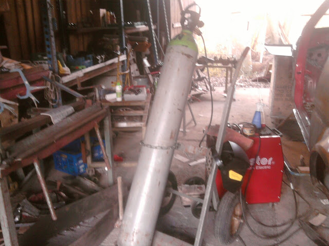

Trochę nie mam czasu ostatnio. Nawet nie miałem czasu załatwić argon, więc po prosiłem staruszka o pomoc. Zaniosłem starą butle pod jego auto a on mi przywiózł nową w tygodniu i pewnie jeździłby z nią do momenty aż nie zjawiłbym się i nie rozładował z jego auta.
Powiem, że podszedł trochę po amerykańsku do sprawy butli.
...teraz mam trochę utrudnione manewrowanie po garażu
