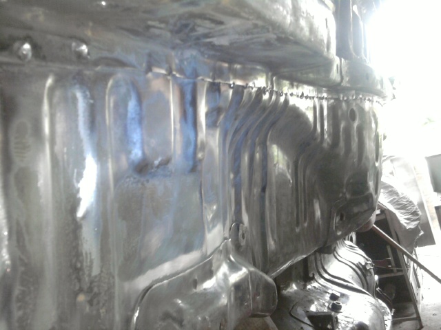

Pierwsze akcje ze spawarką.
Prawdopodobnie sfabrykuje nowy profil z przodu oraz wzmocnie podłużnic. Moze dziś, jak zdążę, dam foty.
Czekam na ciekawy produkt firmy U-Pol (weld 2). Jest mi on potrzebny do wspawania moich profili. Więcej info jak już będzie u mnie:D
Na czas czekania obspawalem podwozie. ruszt jest co prawda delikatny, ale myślę, ze karoseria nie ma prawa zmienić geometrii.

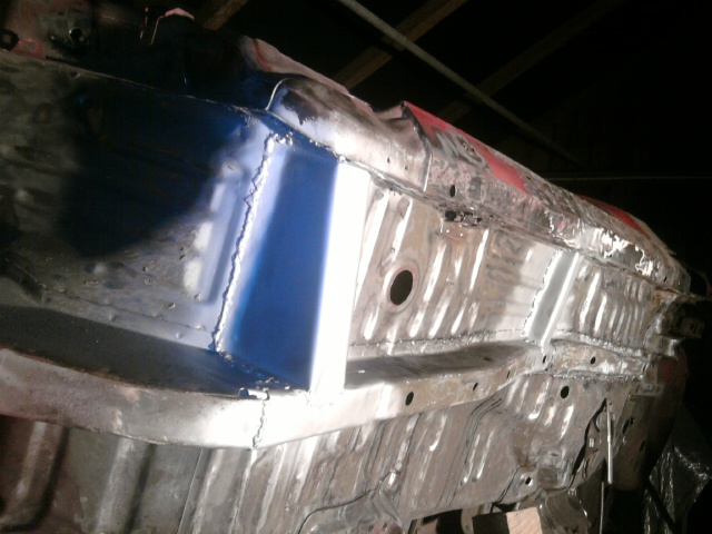

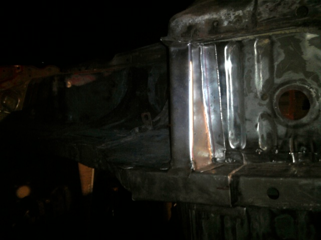

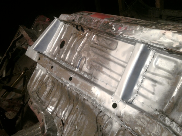

Zrobiłem dzisiaj nowe wzmocnienie oraz nowa "nakładkę" na podłużnicę.
Dzwonili ze sklepu i powiedzieli, ze mogę odebrać primery do spawania w poniedziałek rano. Jestem ciekaw jak to zadziała i jaka będzie cena unsure.gif
Następne w akcji jest
Poczekam z wycięciem tylnej podłużnicy do momentu wspawania tych wzmocnień. Tak na wszelki wypadek biggrin.gif
Nie chce aby karoseria miała za duże obciążenia...
Total-K-Oss

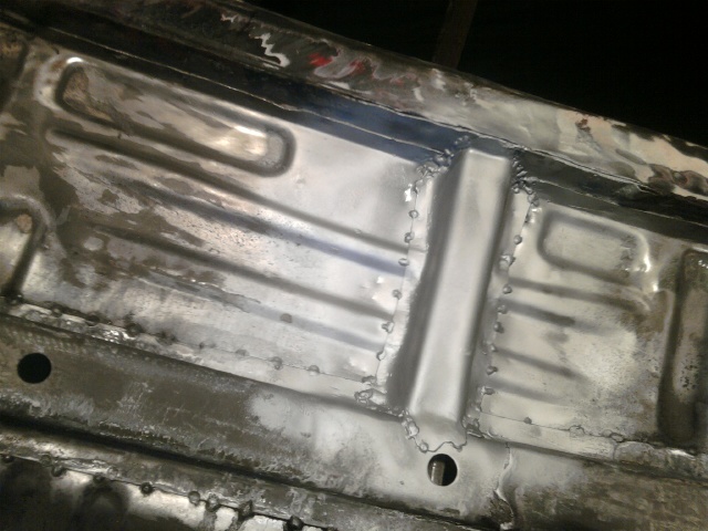

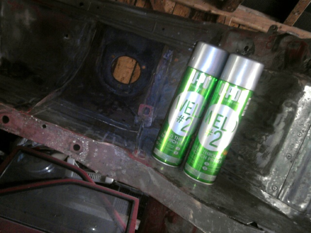

Dziś odebrałem U-Pol'a weld through primer.
Powiem, że dobra sprawa. Było trochę problemów ze zdobyciem, ale w końcu dostałem we Wrocławiu:D (Colormix, jakby ktoś był zainteresowany)
Pomalowałem profile od środka, wewnątrz(..ile tylko dało rade) i zewnątrz. Fajnie, bo można spawać bezpośrednio na primer i na dodatek, to on pod wpływem ciepła jeszcze ładnie zabezpiecza.

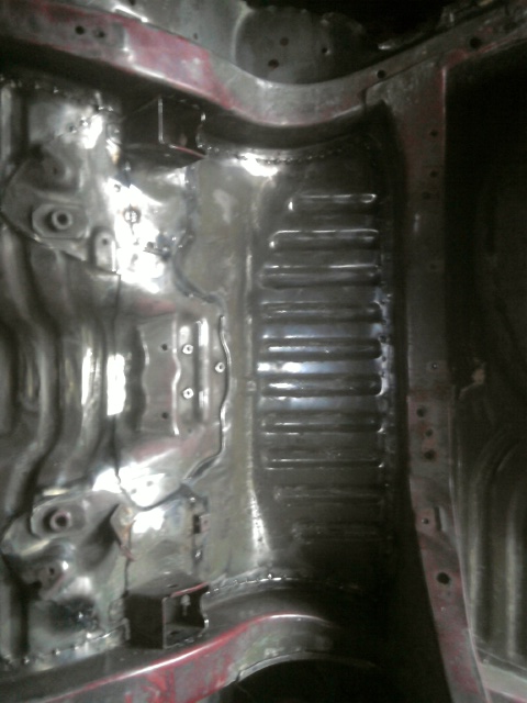

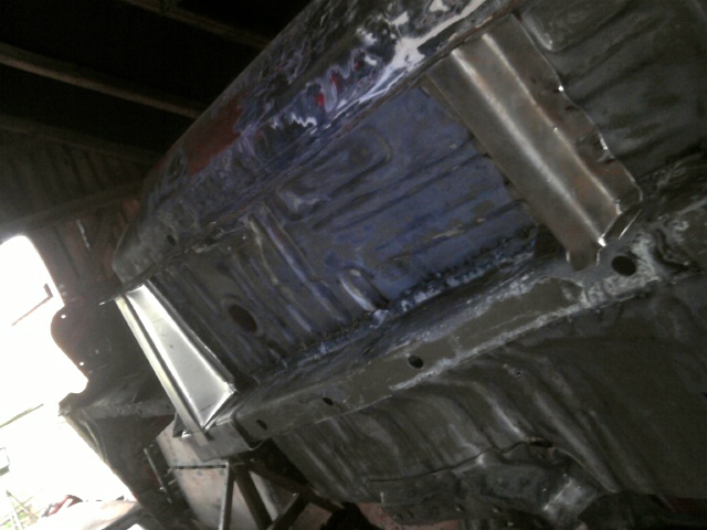

Najpierw wyczyściłem i odrdzewiaczem popryskałem profile od wewnątrz.
Pomalowałem Weld 2 (2 warstwy) i przyspawałem pierwsze wzmocnienie
Potem znowu czyszczenie i malowanie Weld'em
...i następne wzmocnienie
Wiem, wiem. Spawy masakra:D uczę się... Ważne, ze jest dobra penetracja laugh.gif

Dziś jeszcze przypunktowałem małe wzmocnienie, które idzie pośrodku auta.

a te spawy nie sa za blisko siebie zrobione?

CYTAT(pakarod @ Tue, 09 Jun 2009 - 11:48) *
IMO niektóre tak, a w niektórych miejscach za daleko, chyba że chodzi o tylko o "przymocowanie" tego elementu a dopiero poźniej obspawanie.

Zgada się. W niektórych miejscach (przy koncach jest za blisko). Było dużo ubytków i blacha jest bardzo cienka, więc dałem więcej spawów. Dzisiaj wieczorem dodałem jeszcze parę, wyczyściłem i zaprimerowałem. Jeszcze muszę ten mały profil od "góry" przyspawać w jednym miejscu, był spory ubytek.
Generalnie bardzo nie podoba mi się końcowy efekt, ale mam nadzieje, że spawanie będzie mi lepiej szło:D
Nie mam cierpliwości i za szybko działam.
Kiedy pracuje "uspokojony" to mam więcej pokory i jestem bardziej zadowolony z efektu pracy wink.gif
Dostałem parę pytań dot. primera.
Jest to U-Pol Weld 2.
U-Pol
Cena ok. 40 zł za 500 ml.
Ja kupiłem w Colormix'ie, oficjalnym przedstawicielu firmy U-Pol we Wrocławiu.
Jestem bardzo zadowolony!!

obszlifuj te spawy to nie będą az tak raziły, później zawsze możesz jeszcze raz dany element obspawac jeżęli będą jakieś ubytki, i znów delikatnie obszlifować wink.gif
