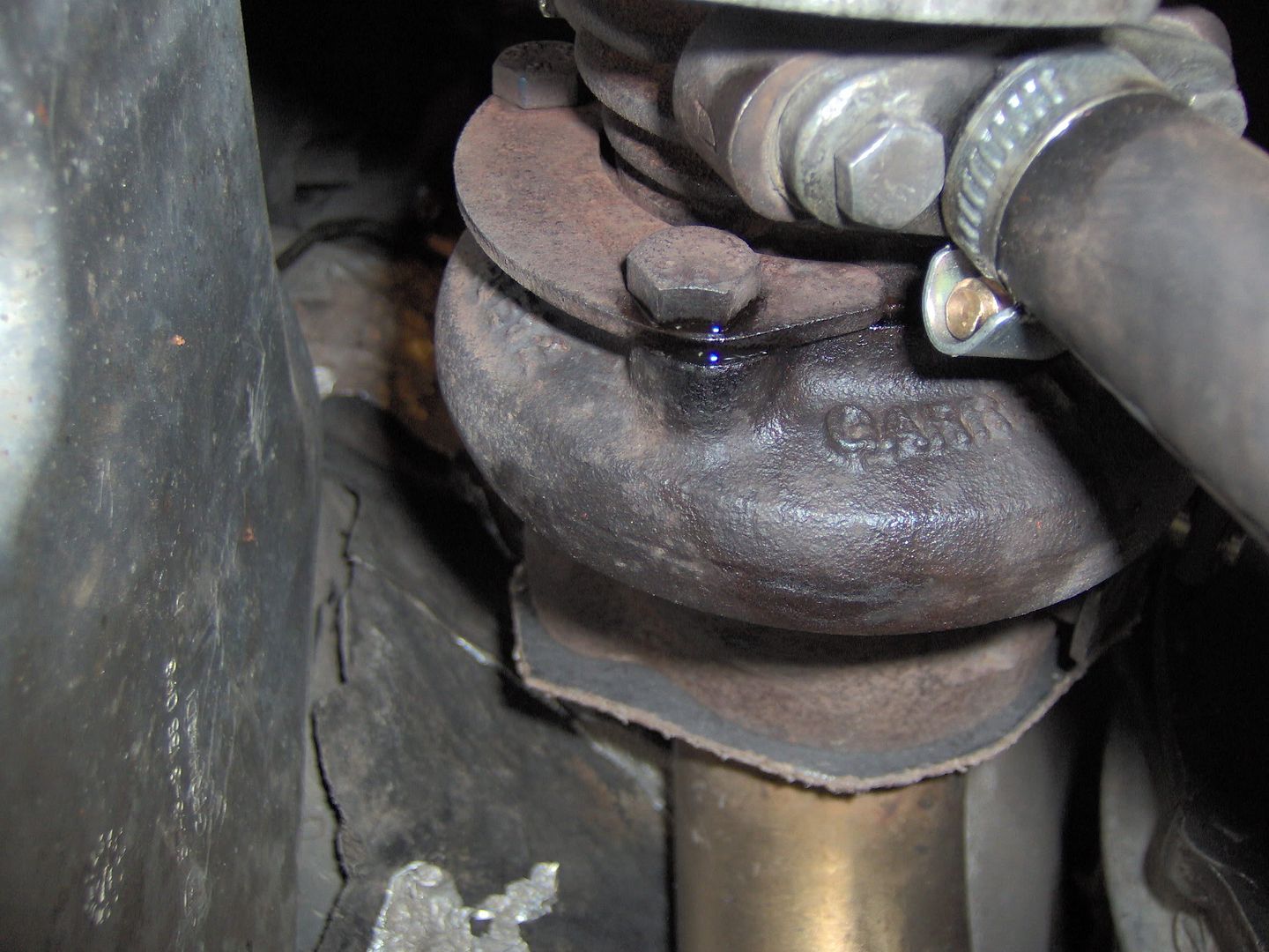

Uszczelnacz w turbosprężarce
post Thu, 30 Apr 2009 - 15:36
woytek13
post Thu, 30 Apr 2009 - 16:42
Skąd: okolice LBN
To by nawet wyjaśniało tą ciągle wiszącą kroplę na muszli wydechowej turbiny. To niedobrze...

A co do tego uszczelniacza w turbo to dość dziwna sprawa. Albowiem, gdy auto zostawiałem na noc na kanale (zimne i martwe jak zwykle) to wytarłem turbo dokładnie i odtłuściłem, rano wisiała tam kropla oleju. Znów wytarłem i nadal się pojawia. Jak to możliwe??? Powtórzę raz jeszcze: auto stoi tydzień na kanale nie jeżdżone. Czy to uszczelniacze czy jakieś inne fatum?
