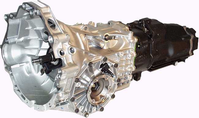

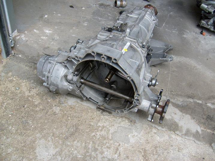

CYTAT(Feluke @ Thu, 15 Jan 2009 - 19:17) *
Bullitt, badz precyzyjny a nie ogolnikowy. Powiedz poprostu ze Evo prowadzi sie lepiej od audi quattro i ze FWD w wykonaniu audi gdzie silnik jest wzdluznie przed przednia osia to pomylka.
audi zastosowało i stosuje patent który pozwala na budowę bardziej kompaktowej skrzyni biegów
wałki przedniej osi są umieszczone w skrzyni biegów, konstrukcja stosowana przez lata, gdzie mamy następującą kolejność. Silnik, koło zamachowe, sprzęgło, docisk, skrzynia, wyjście ze skrzyni na przednie ośki.
Od modelu A5/S5 i A4 B8 audi stosuje całkowicie przekonstruowaną skrzynię zachowującą zalety skrzyni kompaktowej jednocześnie nowa budowa skrzyni biegów umożliwiła przesunięcie silnika o 15 cm do tyłu.
Tutaj mamy kolejność. Silnik, wyjście ze skrzyni na wałki przedniej osi, koło zamachowe, sprzęgło, docisk i dalsza część skrzyni.
Dodatkowo od tych wersji aut audi przeprojektowało maglownicę i drążki kierownicze opuszczając całość tych elementów o 30 cm do dołu. Teraz drążki łączą się z mcpersonem możliwie najniżej. Dało to poprawę w postaci niższego punktu ciężkości.
