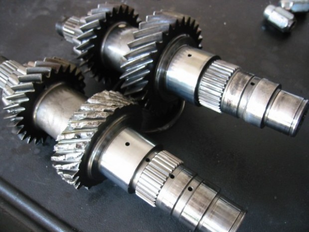

mysle ze jest pewnie kilka bardziej/mniej waznych powodow, ale wytrzymalosc skrzyni/transferu byla tu kluczowa. Mitsubishi zmienialo ten element parokrotnie tak, ze naped z walka na dyfer byl przekazywanie raz z 3ciego, raz z 4tego biegu, ale od zawsze byl z tym problem i w koncu go kompletnie wyeliminowano zmniejszajac tym samym rozmiar/opory i skomplikowanie skrzyni. Przy okazji uzyskano wiecej miejsca na mocniejsza przekladnie katowa smile.gif
