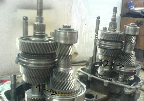

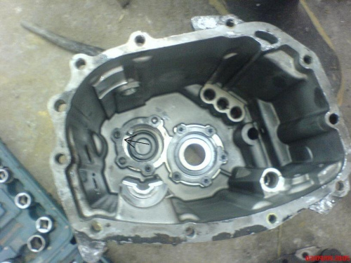

Skrzynia nr 1 z padniętym synchronizatorem,w praktyce przy ciepłym oleju na wysokich obrotach nie wchodził drugi bieg,skrzynia nr 2 super stan synchronizatorów tylko obudowa zniszczona,elementy mocowania do poduszek wyrwane(skrzynia z auta po wypadku)
Tu widać jak synchronizator jest zeszlifowany przez inne tryba
A tak wygląda stan idealny,ostre krawędzie.
A z tym miałem największy problem jak to złożyć(powiem że pierwszy raz rozebrałem skrzynie bo z zawodu jestem blacharzem)
I przyszło oświecenie,takie szpilki zrobiłem żeby naprowadzić zabezpieczenie łożyska na swoje miejsce.
Dodam że jeszcze trzy razy ją rozbierałem bo był problem z biegami,wchodziły dwa na raz i nie miałem luzu,dopiero gdy poznałem całkowicie działanie skrzyni,to stwierdziłem że nie jest to takie skomplikowane jak się wydaje
Skrzynia chodzi jak marzenie,dzięki Adam za części do nowej skrzyni.

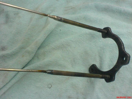

dorabianie przekładek odprężających między uszczelki M50b25 wypalana laserem

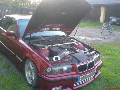

A tak wygląda auto z zewnątrz
siłowniki maski z opla kadetta z tylnej klapy,a mocowania z e36 sedan co umożliwia ustawienie dwóch poziomów ten na zdjęciu to ten niższy,drugi po przełożeniu dźwigni ustawia maskę do pionu i wtedy można spokojnie pracować przy silniku
Rozpórka własnej produkcji,z regulacją śruby rzymskiej,mocowania kielichów wypaliłem sobie w pracy a w domu zrobiłem specjalną matryce pod prasę,żeby dopasować ringi do elementów kielichów.

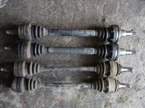

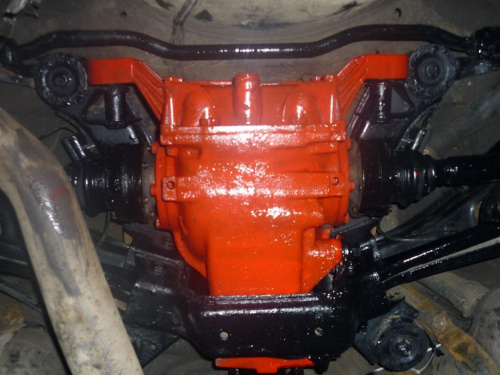

Wymiana gum z wahaczy
Zaspawanie tylnego mostu,własnym sposobem jedni powiedzą że to zaraz uleci a ja twierdze że nie jak na razie wszystko chodzi bez problemu
Szpera z zewnątrz z e34 a przełożenie to 3,64
Porównanie starego i nowego mostu
Półosie też zostały wymienione fota do porównania
A tak to wygląda z kanału,nad mocowaniem trzeba było się trochę napracować ale efekt jazdy jest piękny.

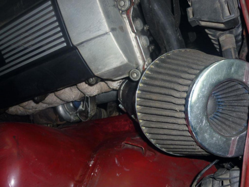

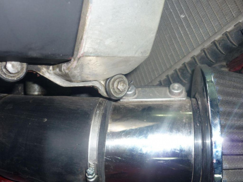

Turbo z góry
Przepływka zmodyfikowana w obudowie fi 100
Fotka na turbo wraz z dolotem
Turbo od dołu
Dodatkowy zawór upustowy tak dla lansu i dźwięku,bo do 0.4bara upuszcza zintegrowany a powyżej zaczyna się odzywać drugi,bardo ładny efekt jak dla mnie.
A taki efekt jest w aucie

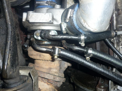

przewody olejowe masz na takich opaskach "castorama" i gumowych wezach? Czy jest gdzies restryktor, czy na tych wezach jest pelne cisnienie oleju (czyli np 4bar)?
Hortex51
post Wed, 01 Feb 2012 - 09:56
Post #73
Dołączył: Sat, 04 April 2009
Skąd: 3Miasto
te przewody olejowe = pozar auta. Warto to zrobic po bozemu.
post Wed, 01 Feb 2012 - 10:20
Post #74
To co widać to IMO powrót oleju i chłodzenie wodą , nie zasilanie .
szymonrs
post Wed, 01 Feb 2012 - 12:14
Post #75
Dołączył: Mon, 14 August 2006
Skąd: WJ
powrót oleju wężem fi 8mm??
post Wed, 01 Feb 2012 - 14:02
Post #76
jest od dołu więc raczej odpływ
