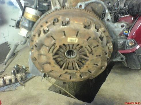

Co do nowego setupu to zmienione są:
- silnik M50B25 odprężony do 8,5:1 (silnik sprawdzony, pewny, z mojego auta, więc nie powinno być problemów)
- wtryski 360cc@3bar + regulator paliwa 3,5bar
- sprzęgło M57
- lada dzień konwersja na map sensor w miejsce MAFa z B25
- przy okazji Tomek wyremontował skrzynię bo w starej niedomagały synchronizatory
Wszystkie prace mechaniczne od A do Z robi właściciel, pewnie są jakieś zdjęcia z prac. Tomek?

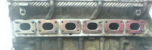

Tomek a powiedz czy ten kolektor jest zrobiony z kolektorów orginalnych od M52 czy wogole robiony od podstaw ? Szczerze to ta owijka wszystko zasłania, podaj jakies bardziej szczegółowe informacje.

flansze po trzy culindry wijasniaja ci sprawe
Ps.zdjecie pojawia sie w miniaturze

CYTAT(elmo0104 @ Fri, 18 Sep 2009 - 21:31) *
Są to dwa potrójne metalowe kolektory zespawane ze sobą,z kolektorów wykorzystałem flansze z kolankami resztę połączyła rura 60,do której jest przyspawana flansza z turbiny.Co do samego wykonania to najlepiej flansze przykręcić do jakiegoś metalowego kątownika oczywiście zachowując rozstaw otworów symetryczny względem głowicy,a później przeciąć kolektory za kolankami.przypatrz się dobrze focie to się resztę domyślisz.
Parę nowych fotek
Jednostka mocy m50b25
Nowiutkie uszczeleczki
Sprzęgło z m57 po lekkich modyfikacjach
