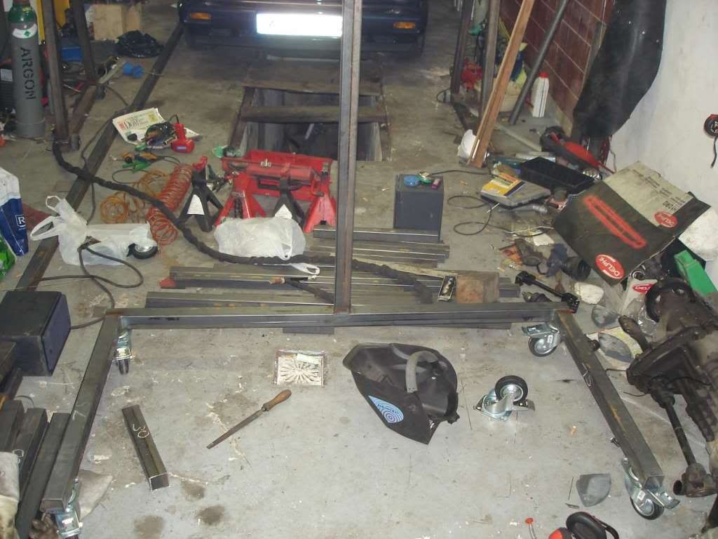

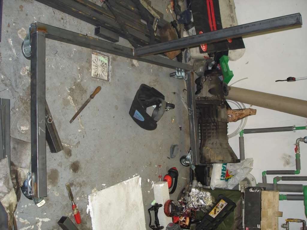

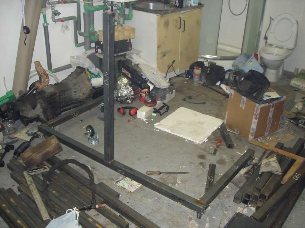

1. Rama traserska / stol obrotowy
Pierwsza rzecza ktora bede robic jest stol obrotowy i rama traserska na ktorej bede budowac auto. Do niej beda przytwierdzone sanki przedniego i tylnego zawieszenia. Jesli bedzie ona zrobiona dobrze i zawieszenie przymocowane prosto to bardzo to ulatwi to potem zycie przy budowie auta. Nawet jesli zrobie rame w chinskie osiem to kola wzgledem siebie beda ustawione prosto. Rama ma obrotowe zamocowanie tak by bylo latwo rame spawac, mocowac rozne rzeczy, malowac i na koncu pokrywac aluminiowymi panelami. Wszystko jest podniesione tak ze moge pracowac wyprostowany, calosc stoi na kolach wiec moge sobie nia jezdzic po garazu do woli.
Stojak nie ma jeszcze oski na ktorej bedzie zamocowana rama i zastrzalow do niej. Do niego bedzie robiony jeszcze brat blizniak, po ukonczeniu podstawek bede spawac sam stol. Calkowita masa jaka moga przeniesc kolka to 600kg, czyli niedaleko od tego co na nich stanie.
Po ukonczeniu stolu traserskiego bede na nim mocowac zawieszenie i wtedy tez zacznie sie zabawa.
