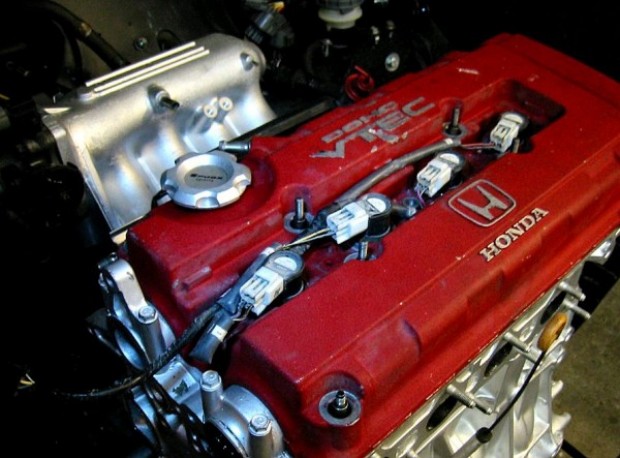

Silnik B'cos'C'cos' aktualnie dociera sie w ITRce i jakos to wyjątkowo sprawnie jezdzi. Noworoczna refleksja nad bezpieczenstwem i paroma innymi aspektami (o czym napisze nizej, pozniej albo i.... wcale ohmy.gif ) sklonila mnie do tego by moze na poczatek wrzucic pod maske (nie)seryjna B16tke. Od zawsze mialem taki pomysl na zrobienie superobrotowej Bserii, takiej co by przekraczala - o chocby 10obrotow - magiczne 10tys obr.* i najlepiej do tego nadaje sie wal i r/s b16tki.. tyle ze mocy z tego spektakularnej nie bedzie(max 220KM), ale lansoundeffect... >10 and more!
* - absolutnie nie chodzi o 10tys widziane raz w zyciu na blednym wykresie z hamowni/obrotomierzu/w logach komputera/podpisie na forum tongue.gif Chodzi o to by auto produkowalo tam jeszcze wzglednie wysoki moment i by byl to wciaz zakres uzytecznych obrotow cool.gif btw. 9500-9700 na obrtomierzu w ITR to 9200realne, a realne 9500 od 10000 dzieli .. przepasc!
Ponizej filmik na ktorym widac (glownie slychac) jak brzmi silnik przekraczajacy 10kola

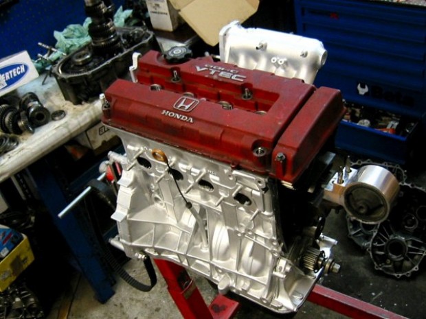

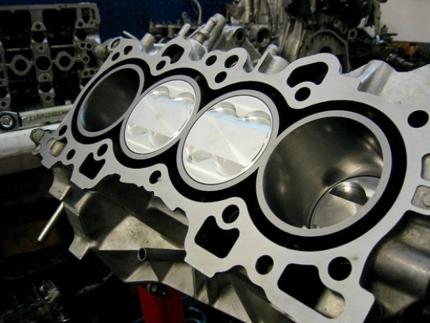

Z tego co mielismy pod reka udalo sie na szybko zlozyc calkiem zmyslna B16tke (pojemnosc <>1.6 rolleyes.gif )
nie bede przynudzal jakie tam poszly czesci bo kazdy je doskonale zna.. z ciekawostek jest system zaplonowy z czujnikiem polozenia walu nie walka i 4ema cewkami z Hondy CBR

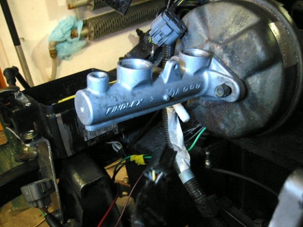

zmienilismy i zaadoptowalismy czesci pierwotnie nie planowane jak pompa hamulcowa, sprzeglowa, elektryka z przekaznikami z Hondy VTi (slabosc seryjnego MINI)

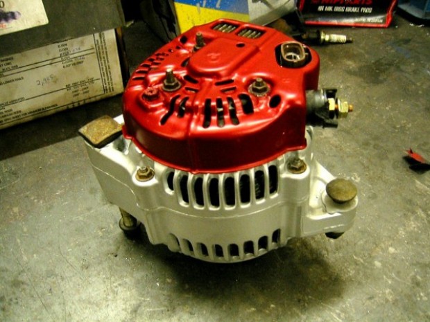

chcac zasluzyc w koncu na jakas okladke w w Gear Top'ie picujemy co sie da biggrin.gif (w MINI montowany przed silnikiem jak kompresor AC)

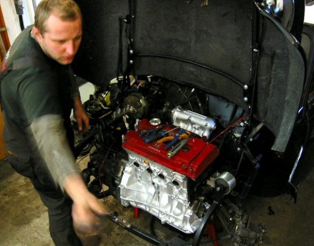

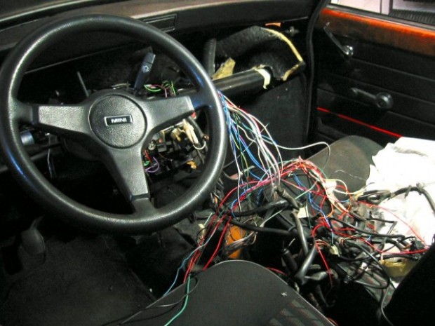

elektryka od zera dla bohatera...
silnik na stojaku czy pod maska.. bez roznicy

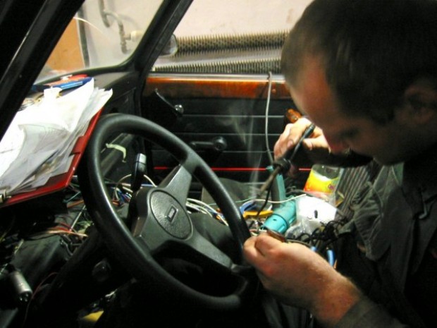

zapal do pracy tak duzy, ze z odpowiednim prowiantem Piotrek nie chce wychodzic zza kierownicy..

A co to za tłoki Miniac? Nie za płaskie do 220KM z 1.6? :-)
twins on board
Miniac
post Thu, 08 Jan 2009 - 23:55

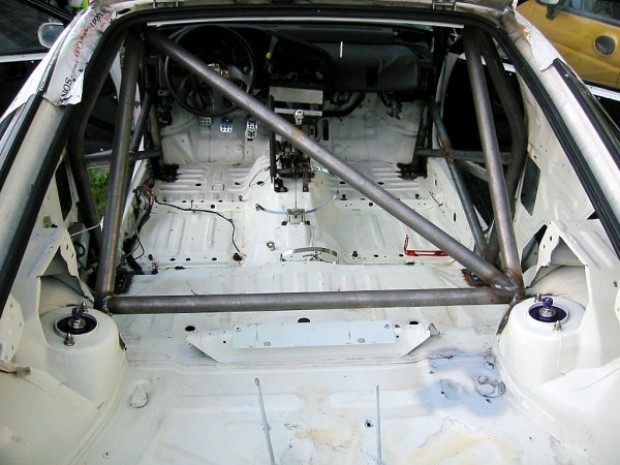

Albert
post Fri, 09 Jan 2009 - 13:21
klatka ? wtedy by można było na torze pośmigać
VERKLINE
Miniac
post Fri, 09 Jan 2009 - 13:57
CYTAT(Albert @ Fri, 09 Jan 2009 - 12:21) *
Nigdy w zyciu.
