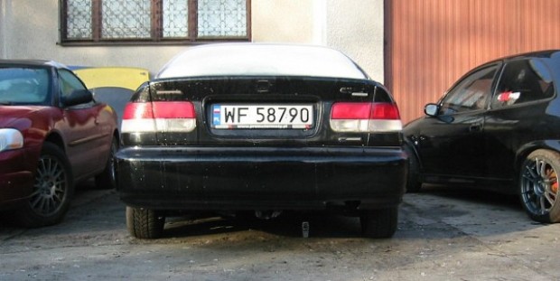

Kolejne zdjecia szpiegowskie... Udałem sie dzisiaj, aby obejrzec jeszcze samochod na podnosniku. No i sie spoznilem biggrin.gif. Samochod stoi juz na kolach z "prawie gotowym" napędem. Prace przebiegaja bardzo szybko.
Do zrobienia zostało jeszcze: zrobienie i zalozenie wydechu, zamontowanie i podlaczenie wybieraka biegów, wywazenie wału no i poczekanie na 2 czesci z ASO (podejrzewam, ze troche sie z tym zejdzie)

post Wed, 10 Dec 2008 - 12:23
Post #77

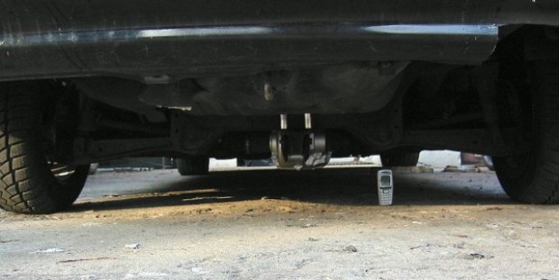

post Wed, 10 Dec 2008 - 13:00
Post #78
foto od bustera bylo robione na uskoku chodnika. W rzeczywistosci jest on wyzej niz niektorzy maja zderzaki, a juz napewno wyzej od miski olejowej. Rozumiem ze widok tylnego dyfra sie jeszcze poprostu w civic'u nie opatrzyl i "bije" po oczach wink.gif
Tutaj na plaskim.
