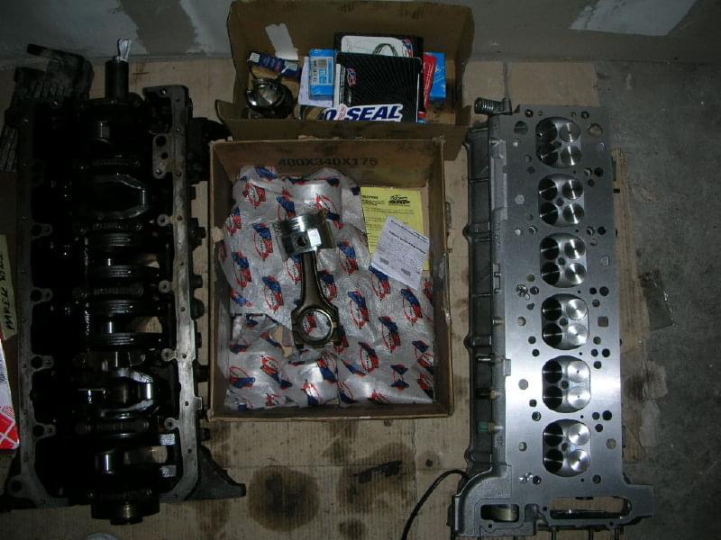

Silnik i układ paliwowy:
- M50b25 po całkowitym remoncie
- Kute tłoki JE Pistons ( odprężające )
- Turbina IHI VF43 z Subaru Impreza STI
- Zewnętrzny Wastegate Tial 44mm
- IC z Evo VI
- Orurowanie układu turbo wykonane w „Jacek PRO GARAGE”
- ECUmaster DET II ( by Project XS )
- Map sensor MM jako deflection
- Motul 300V Competition
- Wtryskiwacze 360cc
- Pompa paliwa Walbro 255
- Regulator ciśnienia paliwa

Od kiedy auto jeździ? Jakie doładowanie? Turbina średniej wielkości więc ciągnie chyba od samego dołu, nie brakuje jej na wyższych obrotach? Więcej zdjęć !!!
Porsche911
post Mon, 29 Sep 2008 - 08:23
Dołączył: Fri, 04 June 2004
auto jezdzi ponad miesiąc w tym setupie ( poprzednio jezdziło 3 miesiace na turbinie ze śmieciarki, która z racji braku chłodzenia wodą baaardzo szybko sie skończyła) w ubiegłą sobotę wygrało V Runde TDC by PFD. Doładowanie póki co 0.8 - 0.7 bara praktycznie od 2.500 tys. obr do 7.000 się utrzymuje wink.gif moc postaram sie podac w tym tygodniu jak zhamuje w końcu auto

Jak uszczelka pod głowicą?

korby i uszczelka seria

Jakie masz pasowanie tłoków?
