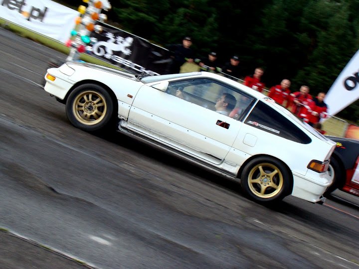

ok. 220KM i 200NM - najlepszy czas na 1/4 na tym setupie 12,84 - Ryki 2008.

19.07.2009 odbyła się II runda Gecko Cup Puchar Polski , suportowany przez nas CRX zajął pierwsze miejsce w swojej klasie a tym samym kierowca ustanowił swój życiowy rekord ET 12,64 , kilka fotek z imprezki z jednej galerii w necie.
