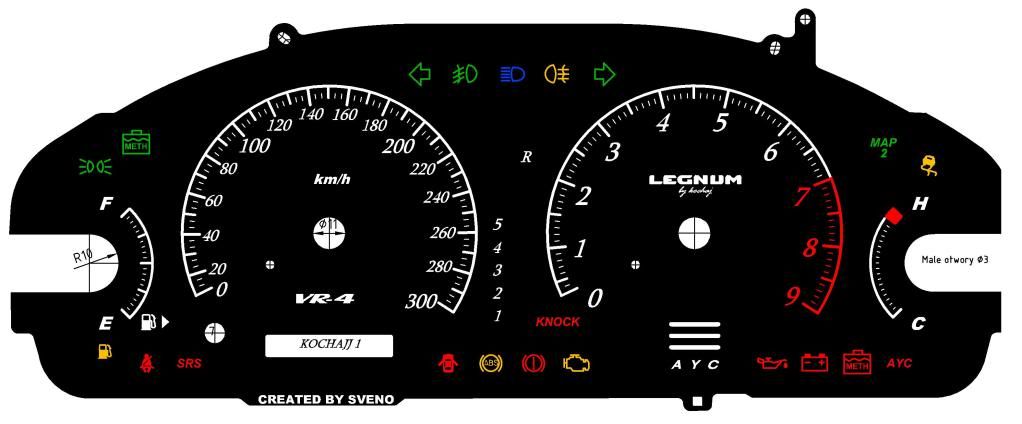

Dziękuję za miłe słowa, zwłaszcza, że projekt robiony hobbystycznie w 100% własnymi rękami... a mechanikiem nie jestem smile.gif
Fabrycznie były TD03 7T i moc 280km...
celuje powyżej 500km... vmax to 230km/h ale najprawdopodobniej wskoczy długie przełożenie główne... zwłaszcza że w najbliższych dniach będą nowe zegary wyskalowane do 300km/h
Do zegarów dorzuciłem jeszcze kontrolkę stuków, poziomu rezerwy metanolu, 2giej mapy, włączenia metanolu, wyświetlacz biegów... wszystko działa smile.gif
Zegary w technologii High Contrast ( jak zapłon wyłączony to nic nie widać)

jak juzte zegary beda gotowe to prosze o fotke jak to wyszlo albo folmik z ich dzialania. smile.gif

co pokazuja te kreski na liczniku nad napisem AYC? evosze czegos takiego nie maja. z dluga skrzynia bedzie zajebity rs4 fucker z duzo wiekszymi opcjami skrecania

Trzy diody AYC pokazują stopień spięcia tylnego dyfra (ciśnienia z jakim pompa AYC podaje na dyfer), zależy od prędkości i skręcenia kół, Legnum ma również dwa G sensory które pewnie również podają jakieś informacje...
