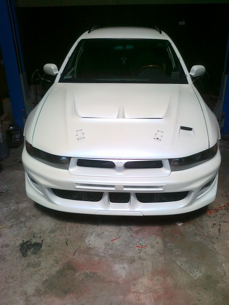

dobrze że parametry ma męskie, bo wygląd nie do końca- czerwone wstawki wyglądają odpustowo
Andrzej_K
post Sat, 10 Mar 2012 - 19:21
Dołączył: Tue, 14 April 2009
Bogaty ten update... Męskich parametrach to znaczy jakich?

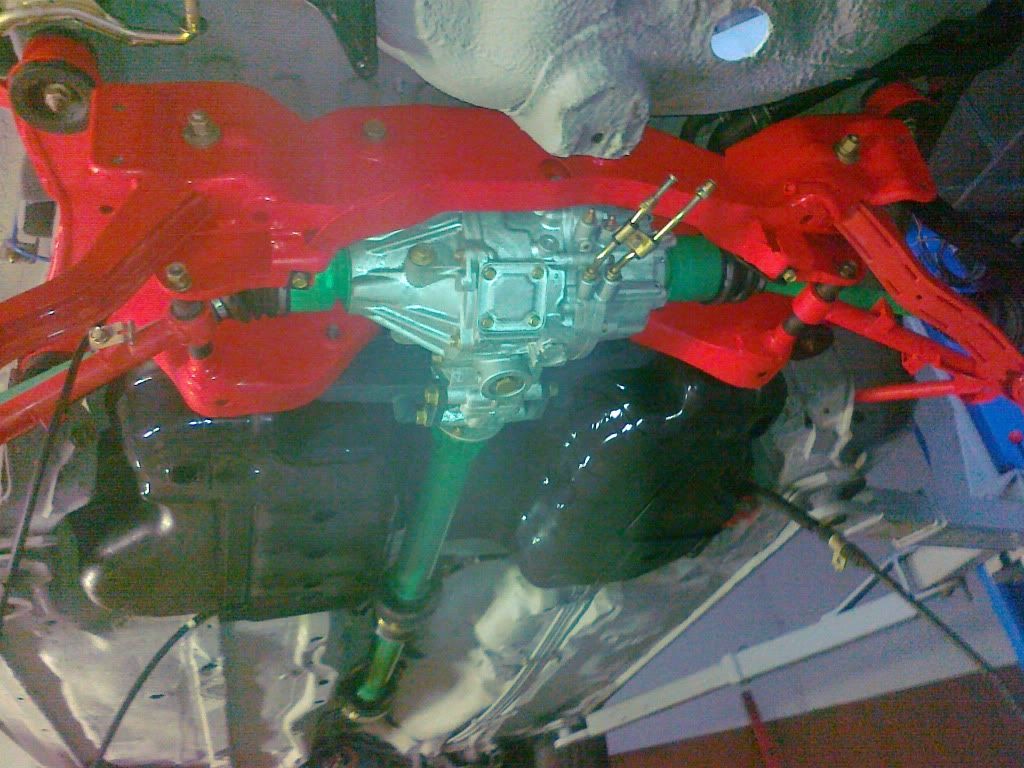

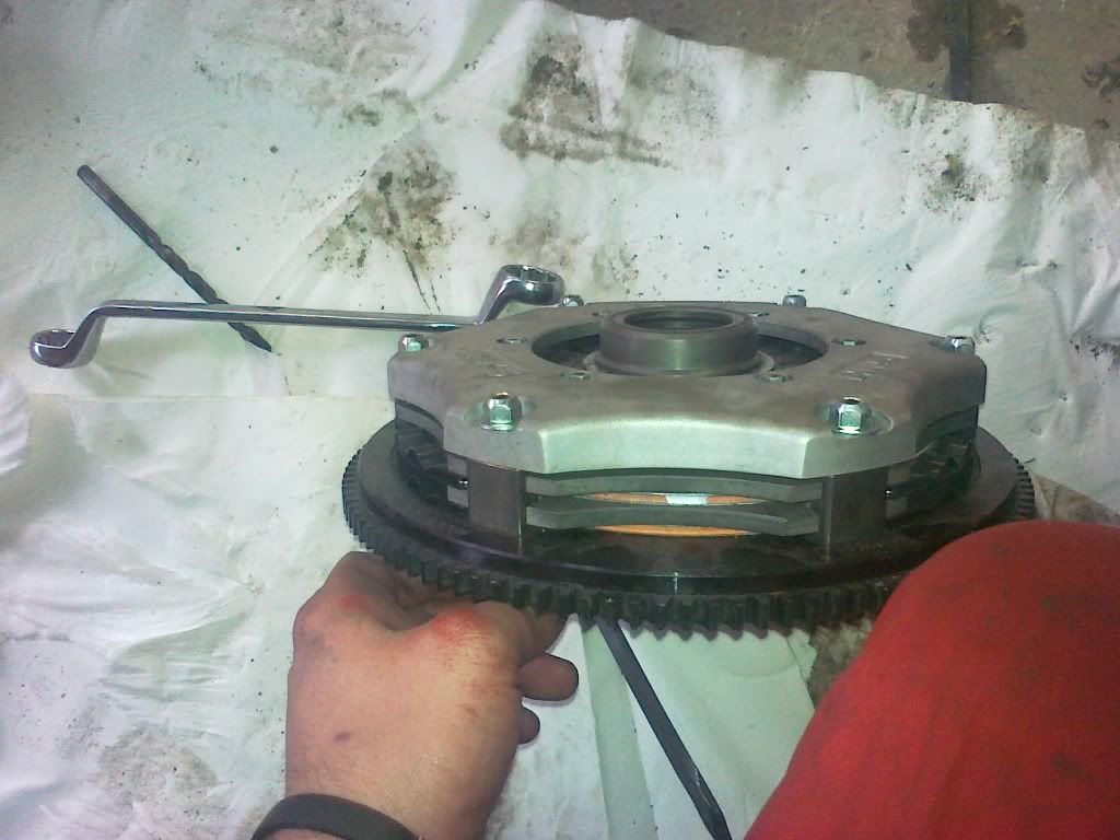

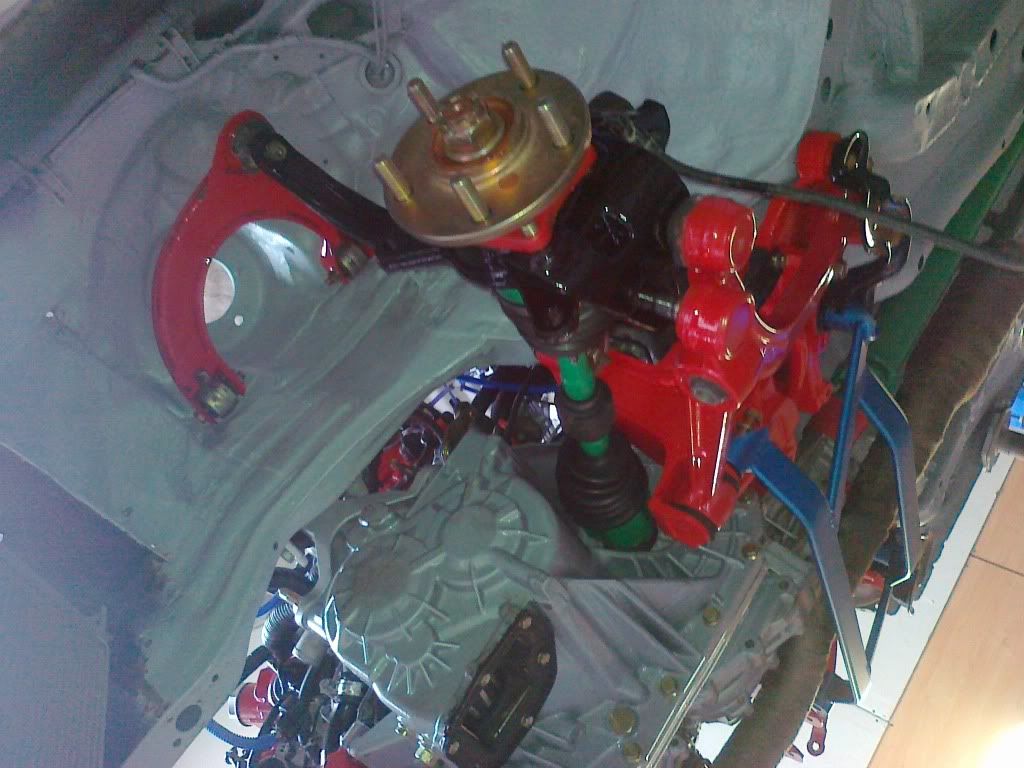

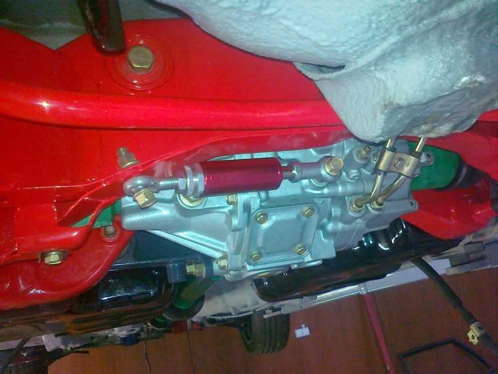

ponawiam fotki...
kochajj
post Sat, 10 Mar 2012 - 20:48
Dołączył: Thu, 07 February 2008
Skąd: wrocław

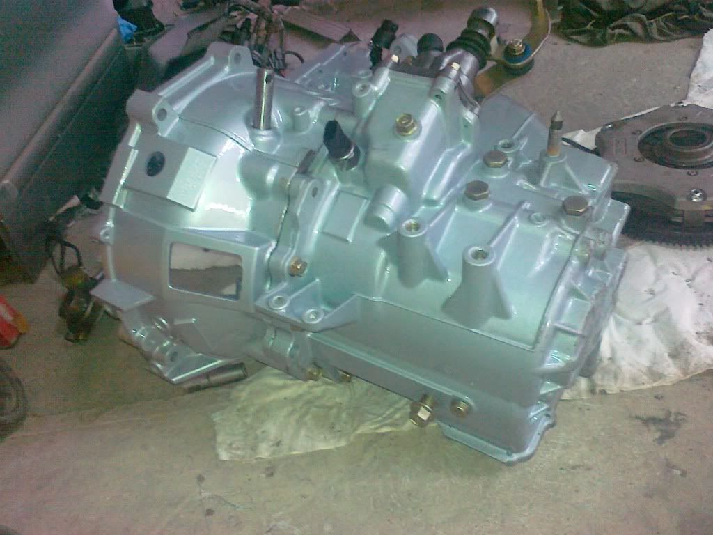

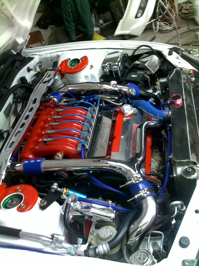

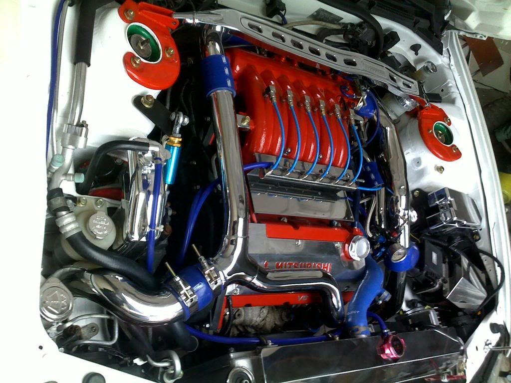

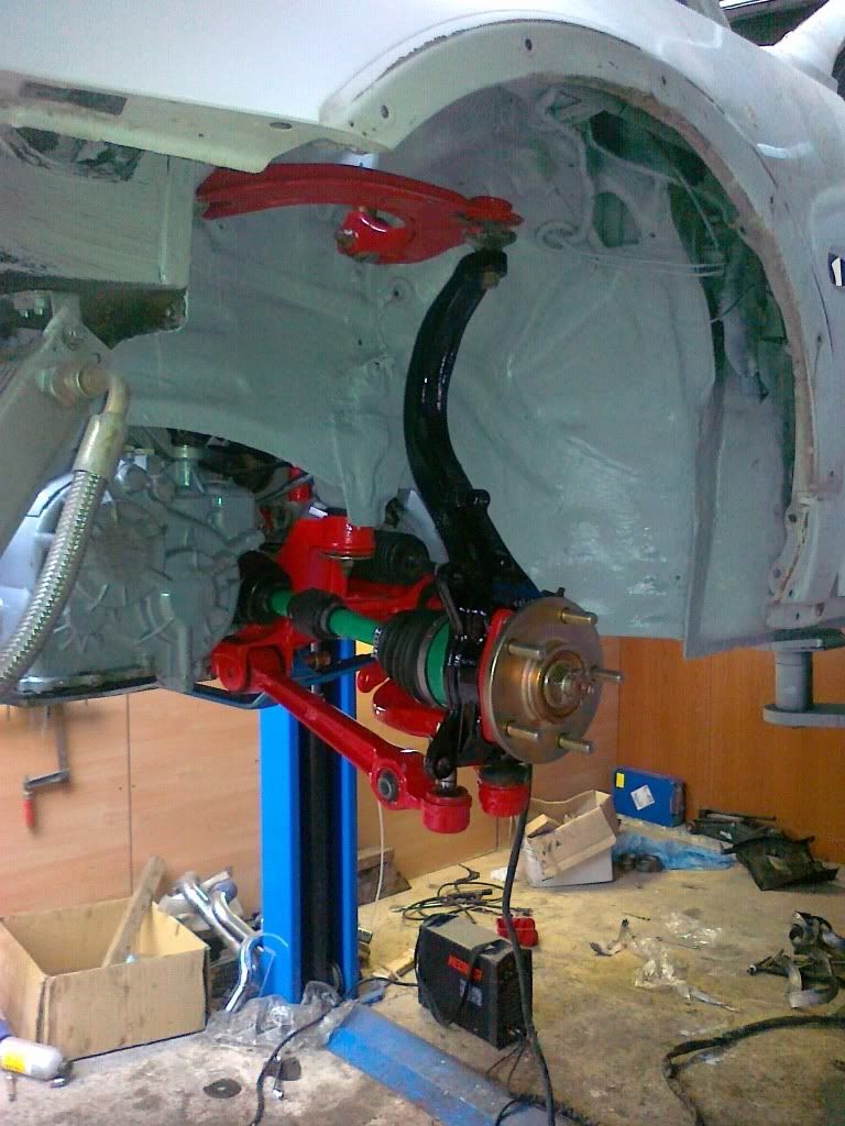

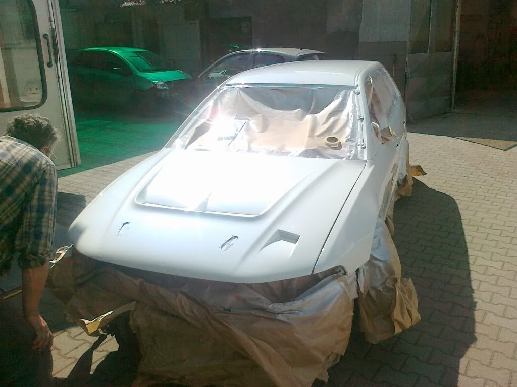

Spód auta malowany - dla niektórych pewnie odpustowo - z góry uprzedzam że mam to w poważaniu... biggrin.gif
Z modyfikacji mechanicznych które zostały wykonane to:
Hamulce:
- zaciski przód EVO X Brembo 4 tłoczkowe 350mm
- zaciski tył EVO X Brembo 2 tłoczkowe 330mm
- tarcze przód + tył DBA
- klocki Ferodo S2500
- przewody w stalowym oplocie
Zawieszenie:
- gwint Tein
- poliuretany
- 26mm stabilizatory
Napęd:
- Konwersja na Skrzynie z EVO VI RS
- Sprzęgło HKS Twin Plate
Dolot:
- IC EVO IX
- rury z nierdzewki własnej produkcji 2,5" >3"
- APEXI Induction Kit
- HKS SSQV I
Chłodzenie:
- zaadoptowana alu chłodnica z rdzeniem 50mm z EVO
- dwa wysokowydajne wentylatory
- natrysk wody na IC
- dodatkowa chłodnica oleju
Układ paliwowy:
- wtryski od EVO 560cc
- FPR Sard
- pompa 340lph
- wtrysk metanolu - direct port 6 x 120cc
Silnik:
- porting głowic
- 2 x TD04H 19T - 1,5 bara do wystrojenia
- wałki HKS 264 + sprężyny zaworowe z evo
- regulowane koła rozrządu HKS
Wydech:
- Downpipe 2,5>3"
Układ zapłonowy:
- Magnecor
- MSD DIS4 HO
Wnętrze/elektronika:
- fotele RECARO EVO IX w jasnej skórze.
- 6 x DEFI BF
- Turbotimer
- AFR szerokopasmowy wpięty w fabryczne ECU
- Program własnego autorstwa na fabrycznym ECU.
Na razie tyle przychodzi mi do głowy.
