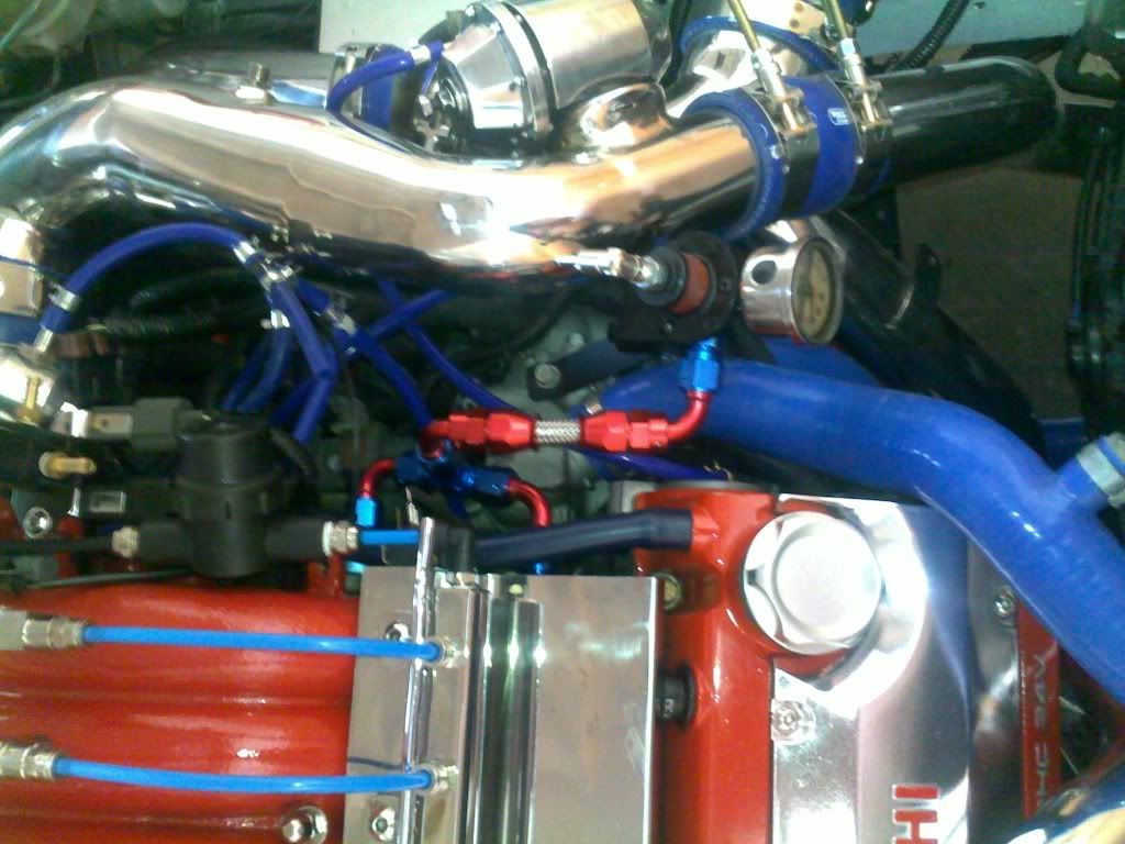

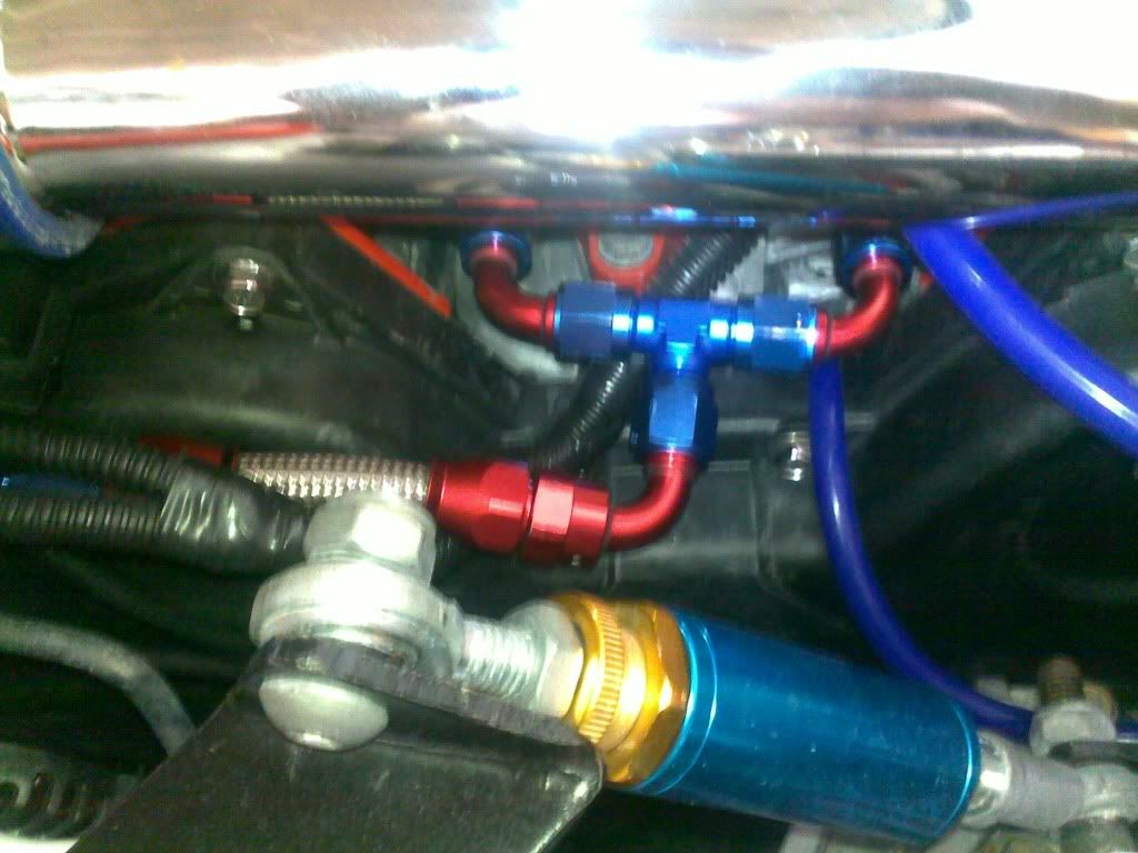

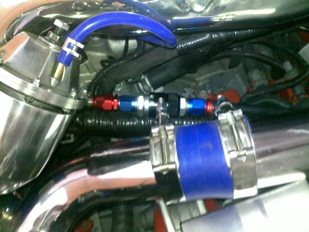

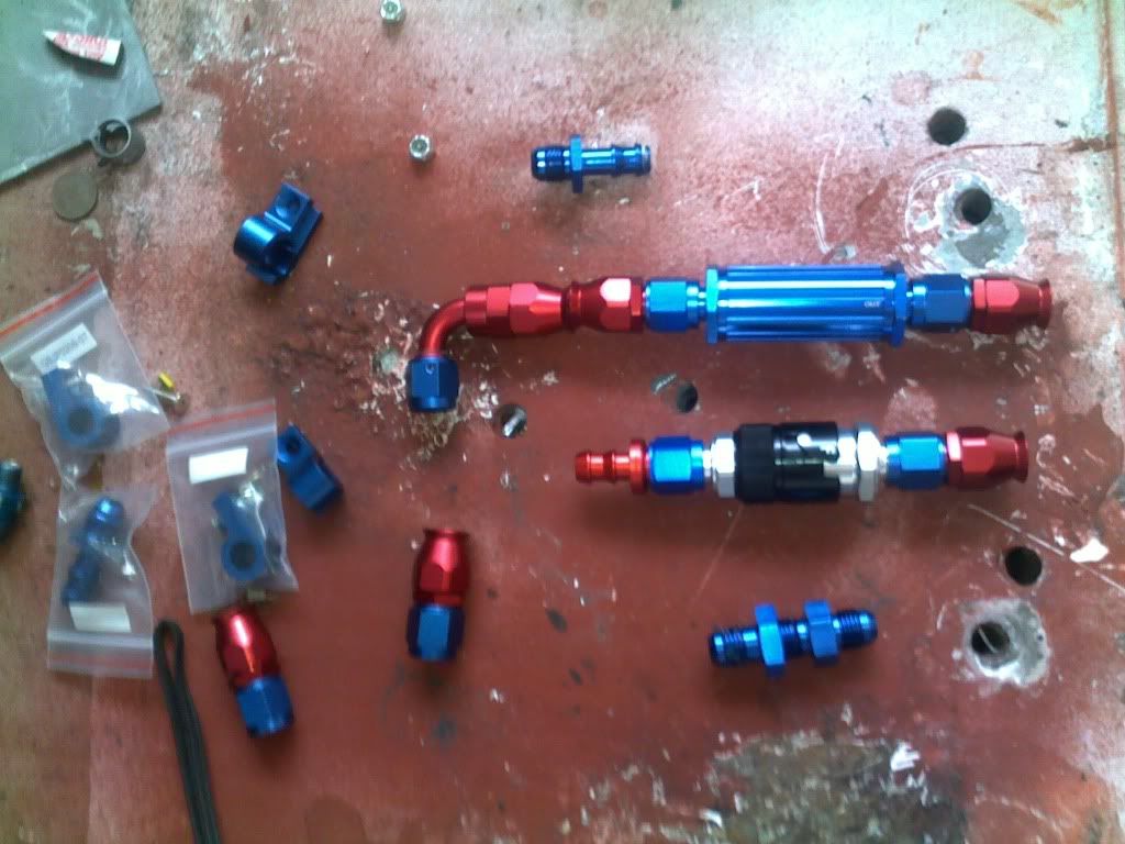

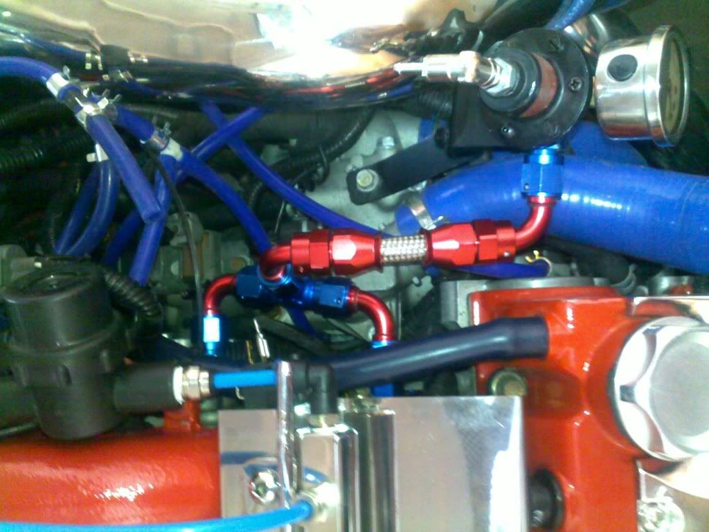

układ paliwowy zrobiony. Dopływ i odpływ na AN6
Graty wykorzystane do układu paliwowego to:
Pompa Aeromotiv 340lph
przewody PTFE w oplocie 12mb
Regulator paliwa SARD rozwiercony na 8mm
- 4 adaptery do listwy paliwowej
- 5 kolanek PTFE
- 4 kolanka żeńskie/żeńskie
- 2 trójniki
- 4 łączniki do adaptacji przewodów z gumy zbrojonej
- 8 łączników prostych ptfe
- 2 szybkozłączki do rozpinania ukłądu paliwowego
- 1 adapter do zegara przed listwami wtryskowymi.
- 1 filtr paliwa
- 1 adapter do przejscia przez grodź
- 16 aluminiowych uchwytów do przewodów ptfe
- 1 zegar
sorki za jakość fotek...
