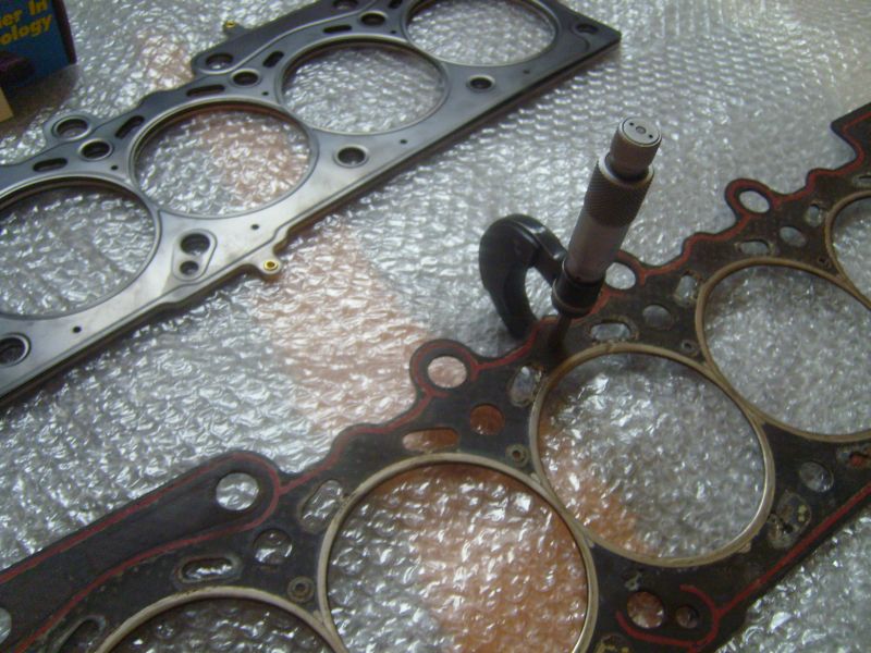

13. Odprężająca 3.5mm uszczelka MLS oraz 11mm śruby do głowicy ARP
14. Wydmuchana seryjna uszczelka pod głowicą. Nowa ma grubość 1.74mm, a po skręceniu i wydmuchaniu 1.62mm.

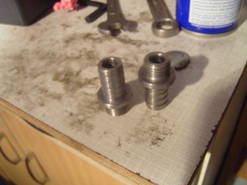

Kolejnym krokiem będzie zapewnienie turbosprężarce chłodzenia wodą.
Nagwintowane tulejki dla turbosprężarki:
