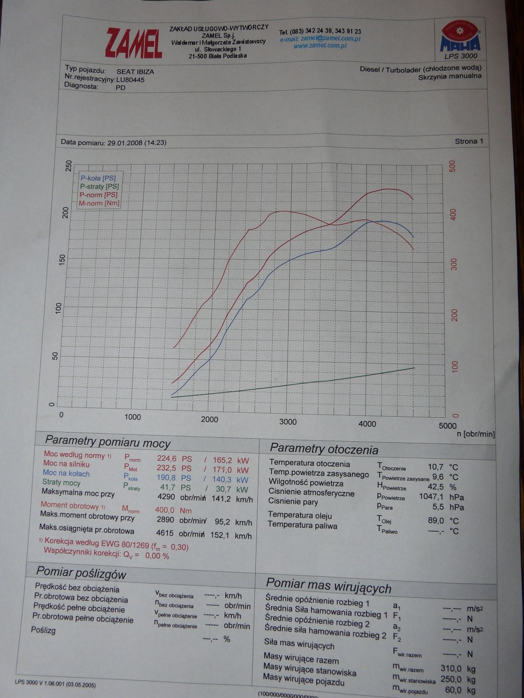

- swap silnika z ASV na ARL
- fmic ARL
- dolot z nierdzewki
- wydech 2.5 z jednym koncowym dedykowanym tłumikiem supersprint
- skrzynia 5 , sprzegło VR6
- indywidualny mocny program
waga auta to ~1100kg
a tu sprawca całego zamieszania
Turbokombi C6 3.0TDi V6 281 / 586

post Fri, 01 Feb 2008 - 11:24
GRATKI, na jakim doładowaniu ten wykres ?
masz jeszcze jakieś plany czy to juz moc docelowa?
slg
post Fri, 01 Feb 2008 - 11:31
Dołączył: Mon, 30 August 2004
Skąd: Lublin
1.85 bara , narazie to moc docelowa , więcej w tym aucie naprawde potrzebne nie jest smile.gif
ja nie miałem 230koni na pompie , to raczej niemożliwe na wtryskach 0.230 , myśle że moje vp miało 205-210km
sentymentów żadnych nie mam , nowy silnik jest według mnie pod każdym względem lepszy biggrin.gif

Rapix
post Sat, 02 Feb 2008 - 14:59
Jak na PD bez wałka ostrego to bardzo ładnie sie kreci wysoko gratki!
Pozdrawiam Rapix

Walka absolutnie nie trzeba- to auto ciagnie niemilosiernie do 4.5krpm. Spadku mocy absolutnie nie czuc, wrecz przeciwnie. Nie wiem czy osiagi w tych warunkach da sie zmierzyc, wczoraj nie bylo trakcji na 4 ( mokro troche) biegu

Ale moc spada już przy 4200 i moment leci szybko na łeb,więc wałek napewno sie przyda.

może nie ten sam wykres oglądamy , bo tu wyraznie widac ze moc spada od 4400obr biggrin.gif
ale wiadomo wałek sie przyda i po zawieszeniu i heblach będzie też wałeczek biggrin.gif

Wałeczek potrzebny nie tylko zeby wyżej kręcic ale co ważniejse zeby tej mocy bylo wiecej na wysokich obrotach a nawet i troche wczesniej
