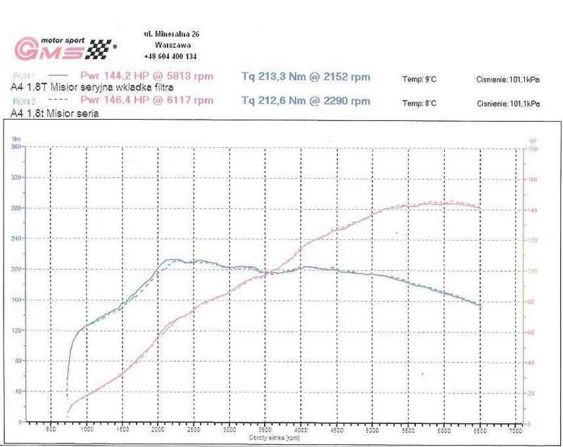

Krązą tu rozne opowiesci jak poprawic dolot wiec z ciekawosci sprawdzilem na hamowni co daje wkladka pipercrossa w tym silniczku.
Wykresik zeskanuje pozniej natomiast wyniki wyszly tak:
Seryjny filrt - 144,2 HP @ 5813rpm Tq 213,3 Nm @ 2152 rpm
Wkladka pipercross - 146,4 HP @ 6117 rpm Tq 212,6 Nm @ 2290 rpm
Analizując wyniki: na seryjnej wkladce delikatnie mniejsza moc ale za to wiekszy moment. Maks moc i moment przesuniete nizej wzgledem wkladki gąbkowej. Jednak według p. Grabowskiego roznica ta wcale nie musi byc spowodowana zmianą wkladki tylko np tym ze auto przy zmianie wkladki (najpierw gąbkowa a potem zwykla) stało w budynku chwile i wystarczy ze sie bardziej kolektor dolotowy nagrzał itp.
Tak wiec jak sie mam bać o przeplywke i turbine itp to za tą roznice wogole nie warto inwestowac we wkladke.
A jak wygladają wyniki? Dobrze jak na ten silnik?

Różnice niewielkie. Takie testy robił kiedyś Elbroth z wkładką K&N i wyniki były identyczne.
Bardziej od wartości maksymalnych liczy się przebieg krzywych. Dlatego wklej wykresy.
Rowniez istotną sprawą jest ilość powietrza mierzona przez MAF. Sprawdzaliście i to?

Przebiegi są ladne wedlug mnie, moment idzie prawie poziomo. Na seryjnym filtrze turbina wkreca sie minimalnie wczesniej.

Dodaje obiecany wykres
Dla jasnosci dodam ze najpierw był robiony pomiar na wkladce gąbkowej pipercross'a (linia przerywana) a potem na zwyklym filtrze (linia ciągła)
Jak Wam sie widzi taki wykresik?

Wyniki w granicach błędu pomiarowego. Ja bym tam wstawił seryjny filtr. Cenię sobie ostatnio spokojny sen.

Filtr juz jest seryjny. Od pomiaru juz zostawilem bo niewidze sensu wkladania tej wkladki skoro nic nie daje.
A przebieg krzywych wporzo jak na ten silnik?
