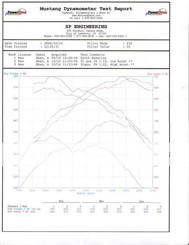

Stock - 426HP/446TQ
GT570 @ 1.1 - 566HP/575TQ
GT570 @ 1.2 - 572HP/606TQ

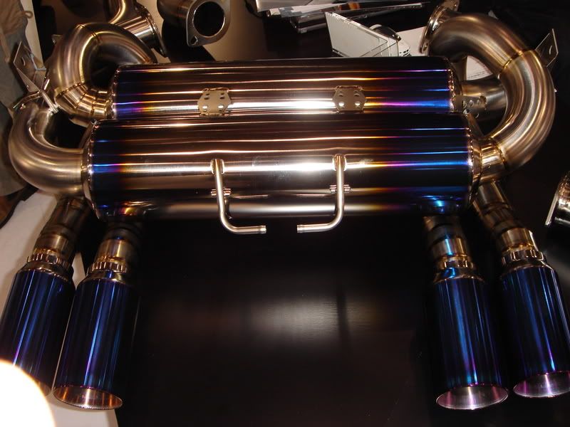

AMUSe jest bardzo podobny do seryjnego - zbyt podobny. GTC mnie bardizej przekonuje bo jest duzo prostrzy i lżejszy smile.gif Oczywiście wykonanie AMUSe zabija.

Ten wydech jest Amuse ale nie do GT-ra , generalnie prawie to samo co seria tylko z tytanu i koncówki 4x130mm ,
TITAN GTC jest max lekki i ma fajne przekroje zwłaszcza w wersji Racing wink.gif
