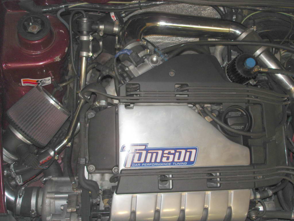

MKIII VR6 Syncro KOmpresor
KOmpresor Rotrex załozony w Tomsonie
