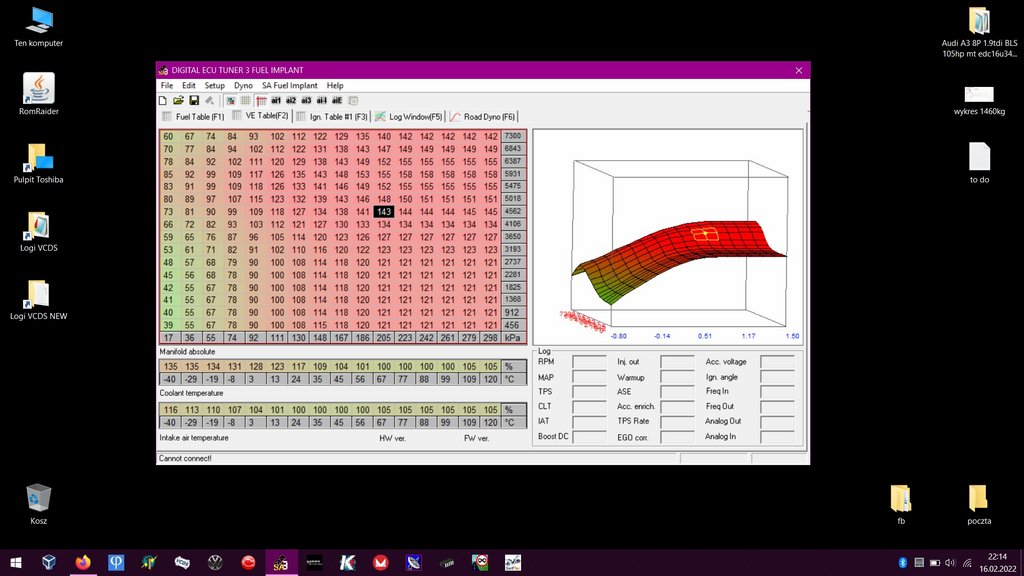

Nie jest idealna bo na tym nie jeżdżę teraz. Injector opening time ustawiony na 0.900 bo na tym da się chociaż jeździć, ustawienie 0.680 (czyli tak jak powinno być smile.gif ) powoduje że VE przesuwa się jeszcze dalej (właśnie pod 100-120 wolne obroty, w obciążeniu jeszcze bardziej) i za cholery nie potrafię wtedy opanować wzbogacania mieszanki przed nadciśnieniem, zawsze wtedy szarpie i nie wiadomo czego chce.

Dla mnie jak patrzę na tą mapę to tam coś mechanicznie nie gra mocno typu wtryski są niskoomowe albo nie mają masy dobrej albo leją w idealnie złym momencie.
Mapa VE wygląda zdecydowanie inaczej i ma zdecydowanie niższe wartości, zobacz pracę z dziś:
133699
