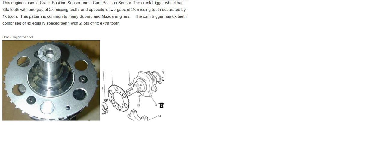

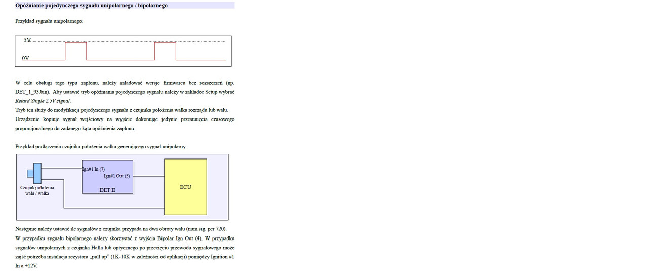

CYTAT(tomxx92 @ Mon, 21 Jun 2021 - 23:07) *
Witam, mam proste pytanie odnośnie starego Ecumastera DET2.
Czy Ecumaster DET2 poradzi sobie z takim trigger'em jaki jest pokazany na zdjęciu poniżej? (czujnik Halla współpracuje z tą tarczą pokazaną na rysunku)
Jest to silnik Suzuki M16A i chciałbym podłączyć do niego DET2 tylko pytanie, czy jak skonfiguruję urządzenie DET2 na "Opóźnianie pojedynczego sygnału unipolarnego" i jak wpiszę odpowiednią ilość sygnałów na dwa obroty wału korbowego to czy Ecumaster będzie widział faktyczną prędkość obrotową silnika i czy będzie możliwość przynajmniej opóźniania zapłonu? Czy DET2 jednak nie można skonfigurować z tym trigger'em i nie będzie go obsługiwał?
Obroty będzie widziało ok, ale czy seryjny sterownik będzie zadowolony, to już musisz sprawdzić.
Lepiej przejść na det3
