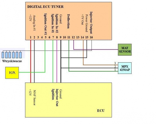

Kriss SierraFan
post Mon, 06 Sep 2010 - 00:45
Post #1433
Dołączył: Fri, 12 September 2008
Skąd: Zielona Góra
W ten sposób?
Ford Sierra 2.0T
kisielisodd
post Mon, 06 Sep 2010 - 08:32
Post #1434
Dołączył: Tue, 14 January 2003
Skąd: krakow
Power ground podłącz do osobnej masy, nie rób tego wspólnie z masą urządzenia, nie rozwiąże to pewnie Twojego problemu jednak może zakłócać prace całego urządzenia.

Jadzwin
post Mon, 06 Sep 2010 - 21:16
Post #1435
Dołączył: Mon, 19 April 2004
Skąd: Krakow
Wiem czemu ci nie dziallao. Do wjescia Fre. In musisz jeszcze podpiac pullup.
Jakkolwiek srednio mi sie widzi 6 wtryskiwaczy na 1 koncowke mocy.
Zeby pomierzyc czasy wtryskow podepnij wtryskiwacze tak jak seria, kabelek od wtryskiwacza podepnij do freq#in. Jak beda wtrsyki nie potrzebny jest pullup...
A moze idz na calosc i przejdz na "Fuel implanta" i daj po 3 wtryski na 1 koncowke mocy.
Wtedy wycisniesz z wtrsykiwaczy nawet 100%, jakkolwiek nie powinno sie przekraczac 85%
Pozdrowienia
Jadzwin
CYTAT(Kriss SierraFan @ Mon, 06 Sep 2010 - 01:45) *
W ten sposób?
Knock Knock! Who's there ? DETONATION
Kriss SierraFan
post Mon, 06 Sep 2010 - 21:46
Post #1436
Skąd: Zielona Góra
Jadzwin widzę, że bardzo dobrze pamiętasz jakiego mam DET-a biggrin.gif ale tu chodzi o DET II mojego kumpla wink.gif U mnie wszystko śmiga aż miło smile.gif

Jadzwin
post Mon, 06 Sep 2010 - 22:15
Post #1437
Skąd: Krakow
Aaaa smile.gif W DET2 koncowka pociagnie spokojnie 6 wtrsykow.Jakkolwiek po przecieciu kabelka od wtryskiwaczy musisz dac rezystor pullup.
CYTAT(Kriss SierraFan @ Mon, 06 Sep 2010 - 22:46) *
Kriss SierraFan
post Mon, 06 Sep 2010 - 22:43
Post #1438
Skąd: Zielona Góra
No właśnie biłem się z myślami po co ten "+" z R 2K2 do wyjścia wtrysków a to po prostu Pullup smile.gif
Dzięki i pozdrawiam, Kriss.
Ford Sierra 2.0T
