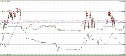

czym mogą być spowodowane te poszarpańce?? albo jak się ich pozbyć?? motronic 2.5
juz lepiej, dałem plusa przez przekaznik , moze tak być??
juz ta rózowa przerywana linia tak nie skacze tongue.gif chyba napiecie dry.gif
ale jeszcze lubią dołki być
