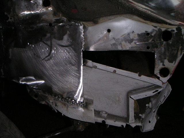

[url=http://imageshack.us:89ilxlwb][/url:89ilxlwb]
ja spawalem z obu stron i punktowo
taka fotka czysto pogladowa

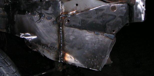

http://i129.photobucket.com/albums/p201 ... 01503s.jpg
Tak to wyglada w mojej Scierce ktora teraz robie...
