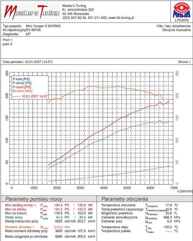

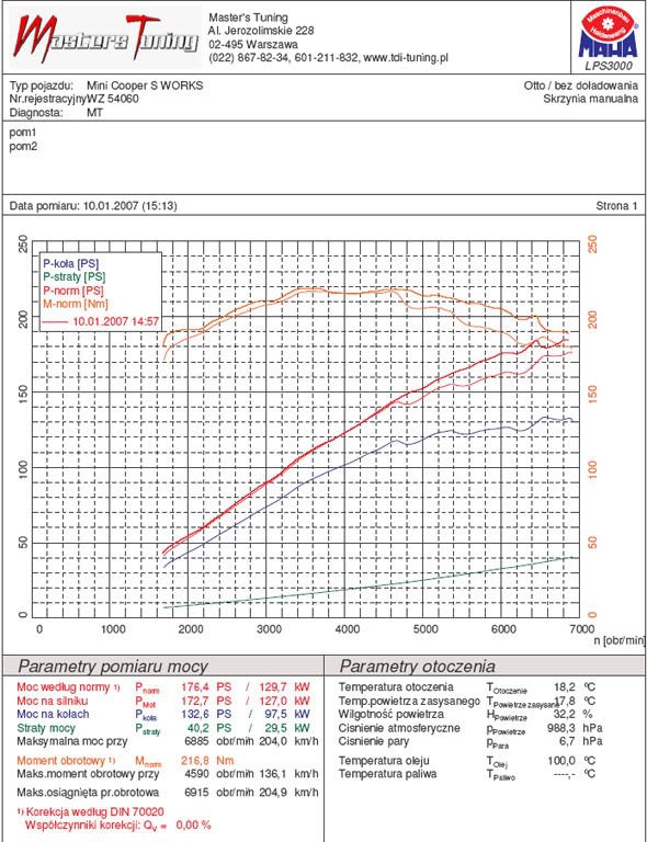

Od jakiegoś czasu dało się słyszeć narzekania klientów na rzekome niedobory mocy w Mini poprzedniej generacji (R53) z pakietem John Cooper Works. Auto powinno mieć 210KM z pakietem i 170KM bez.
Dzięki uprzejmości Masters'a mieliśmy możliwość zweryfikowania mocy dwóch egzemplarzy.
Pierwszy to oryginalny JCW, drugi MCS z dołożonym pakietem JCW.
I wyniki:
ori JCW
MCS+JCW
Oryginalny JCW ma moc podobną do dobrej serii MCS.
Wersja przerobiona na JCW zyskuje 10KM w stosunku do serii.
(seryjne MCS w większości trzymają moc ca.170KM)
ZTCW sprawa ma charakter ~oficjalny i osoby posiadające JCW mogą zgłaszać się z tym problemem do BMW Polska.
Sprawdziliśmy jeszcze ciśnienie doładowania. Pierwszy (słabszy - JCW) ładował 1.18b. Drugi - 1.2b. Całkiem sporo.
Wytłumaczeń słabych wyników może być wiele, ale jedno nasuwa się samo. Pomimo mocnego nadmuchu skierowanego wprost na nieszczęsny TMIC temperatura w dolocie podczas pomiarów dochodziła do 120stopniC...
