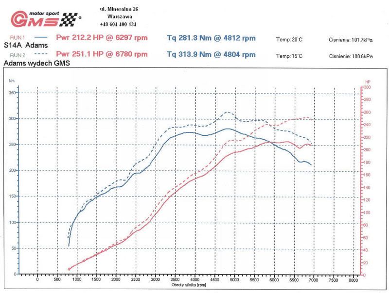

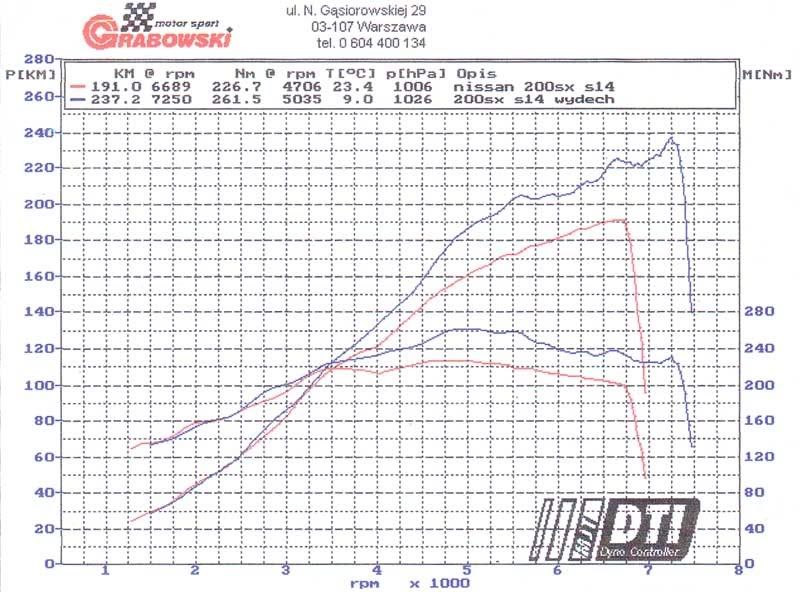

Mi się wydaje że ta malusieńka turbinka którą masz pod maską chodzi już daleko ponad stan swojej najwyższej efektywności i dalsze rozluźnianie wydechu w niczym już jej nie pomaga...
Ciekawe jakimi przyrostami zaowocowało by zamontowanie tej rurki w całkowicie seryjnym egzemplarzu 150KM ?
Zresztą zamiast pchać się w taką cholernie drogą rurę wolał bym ścisnąć nieco mocniej porfwel dopłacając te 500-700zł i mieć kompletny porządny układ wydechowy od turbiny do końca z nierdzewki w uznanej firmie który ze pewnością przyniósł by o wiele lepsze efekty...
Przykład porządnego wydechu 2,5" w miejsce seryjnego:
S14A Wydech + Downpipe Vs seryjny wydech bez kata:
S14 seryjny wydech z katem Vs. wydech 2,5" przelot na seryjnym DP:
