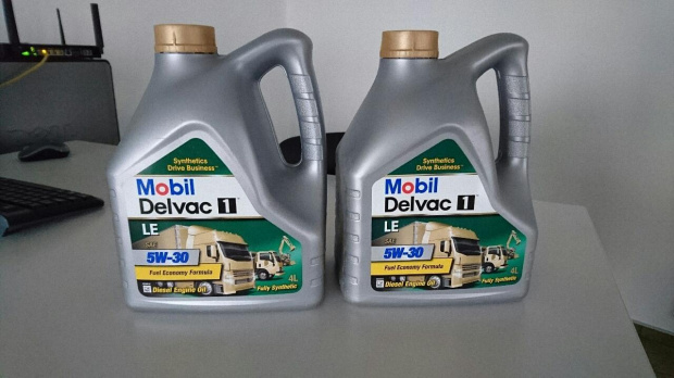

No to testujemy na odcinku 15k km, jazda głównie w trasach.
Silnik 2.0 sadzomiot EURO 6
przebieg auta 5k km
