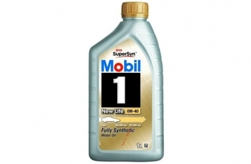

M1 0W40 New Life z ryku niemieckiego:
Ten sam olej dla pozostałego świata:
Widzisz różnice? Więc tylko w Niemczech nie wolno nazywać olejów na bazie III i III+ Full Syntetykami. Takie nazewnictwo dopuszczone jest tylko i wyłącznie dla grupy IV i V olejów bazowych. Więc to nie LM jest takie wspaniałomyślne, a wymaga od niego takiego zachownia niemieckie prawo...
Doszukałem się informacji, że na rynku niemieckim Full Syntetykiem można nazywać olej zawierający min. 80% PAO albo estrów kwasu karboksylowego (PAO i DCSE). Mobile 1 mają ok 72% bazy PAO i dlatego nie mogą być już Fullami od 2009 r. - nie autoryzuje tego, choć takie info znalazłem.
Pan zesłał nas na Ziemie, byśmy siali zamęt i zniszczenie...
Z każdym dniem wrasta liczba ludzi, którzy co najwyżej mogą ucałować mnie w ....

CYTAT(jaro4444 @ Sun, 26 Feb 2012 - 17:12) *
Dokładnie, też o tym czytałem, że nowa baza ma "tylko" 72% PAO, poprzednia miała więcej. Dlatego śmiało można uznać iż jest to dalej PAO...
Jaro , czyli może naprawdę Mobil delvac 1 le 5W30 to PAO i jest wart zainteresowania, jeżeli w DE go tak nazywaja , jak uważasz ? TBN na bardzo wysokim poziomie daje jakis obraz odnośnie jakości ......
