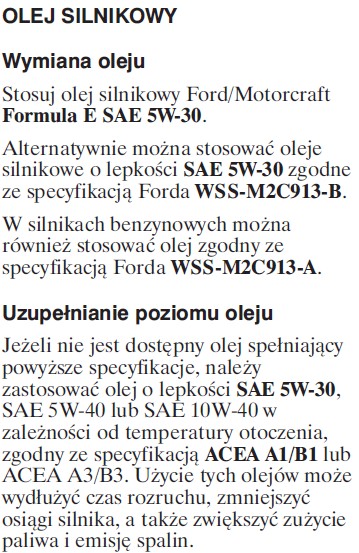

to znowu ja.
ford fusion 1,4 tdci, czyli hdi. bez fapow, dpfow itd.
przelot prawie 260 tys.km, wg naklejki teraz zalany total 10w40.
fragment instrukcji:
przez ostatnie ok. 10 tys. km nie zauwazylem ubytkow.
wyplukac i zalac 10w40 totala, czy jednak przejsc na 5w30/40?
jaki w miare budzetowy olej wybrac? nie chce wydawac 200zl na banke jesli nie jest to konieczne. smile.gif
gość_bezduszny_*
post Mon, 13 Feb 2012 - 10:10
Post #2373
płukanie i zalewasz 5/30
NeroN
post Mon, 13 Feb 2012 - 10:24
Post #2374
Skąd: Myszków
Za 100zł masz orginał Forda Formula F5w30, ponoć Castrol to rozlewa.

gość_k-meal_*
post Mon, 13 Feb 2012 - 11:02
Post #2376
CYTAT(bezduszny @ Mon, 13 Feb 2012 - 10:28) *
co to znaczy "ponoć Castrol rozlewa" ?
http://ford.sklep.pl/pl,product,388396,ole...row,14e9ec.html
"Olej opracowany dla Forda przez firmę Castrol."
Zalac go, czy odpuscic, jako, ze to Castrol?
gość_bezduszny_*
post Mon, 13 Feb 2012 - 11:11
Post #2377
taaa.. już to widzę
tak samo jak w opisie jest "w pełni syntetyczny"
a na opakowaniu "technologia syntetyczna"
gość_k-meal_*
post Mon, 13 Feb 2012 - 11:46
Post #2378
czyli odpuscic? jest cos w podobnej cenie, czy musze dolozyc ze stowkie?smile.gif
gość_bezduszny_*
post Mon, 13 Feb 2012 - 11:59
Post #2379
tego odpuścić
jeżeli ma być to coś budżetowego to może GM 5/30 ?
taniej i na pewno nie gorzej
gość_k-meal_*
post Mon, 13 Feb 2012 - 12:30
Post #2380
a jesli mialoby byc cos lepszego, to millers w okolicy 200zl?
