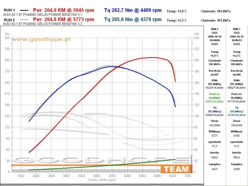

pisalem wyzej - program jest stary... czyli pod zwykle k03 bez zadnych innych modyfikacji teoretycznie na 195PS przez oettingera, potem przeszedl modyfikacje czyli turbo k03s, dolot bez zwezki, wydech , korekta softu nie zostala przeprowadzona, po ostatniej wizycie u tunera wykres wyszedl jaki wyszedl, moje pytanie jest nastepujace czy korekta jest wymagana czy mam sie zadowolic takim wykresem jaki dostalem... nie ukrywam nie jest to wynik ktory mnie zadowala ale tez nie chcialbym ladowac kasy tam gdzie juz nei ma sensu..a przeplywki sie doczepilem sam bo wskazania odbiegaly od innych ...

mylem przeplywke juz w roznych specyfikach, wynik raczej bez zmian, wiec albo ta przeplywka tak ma albo to auto tak ma, jutro podjade wezme nr oryginalu przeplywki i sproboje znalesc jakas sprawdzona ... ale moje pytanie tez jest takie czy mam szukac dziury w calym czy tak ma zostac, czyli wskazania przeplywomierza, ilosc koni i nm, doladowanie bo przyznam ze wynik nie jest dla mnie satysfakcjonujacy na te modyfikacje, a tuner powiedzial iz korekta nie wniesie za duzo (ocenil na podstawie wykresu i doladowania)
wykres tutaj: http://images49.fotosik.pl/217/a8d56eab83c7fefbmed.jpg
Stf
post Wed, 21 Oct 2009 - 00:16
zmierz afr. poza tym ponad 200km na tym co masz to dobry wynik. nie oczekuj 220 bo tyle to może by i wypluł 1.8T ale na silniku z przebiegiem 20tyś km.
