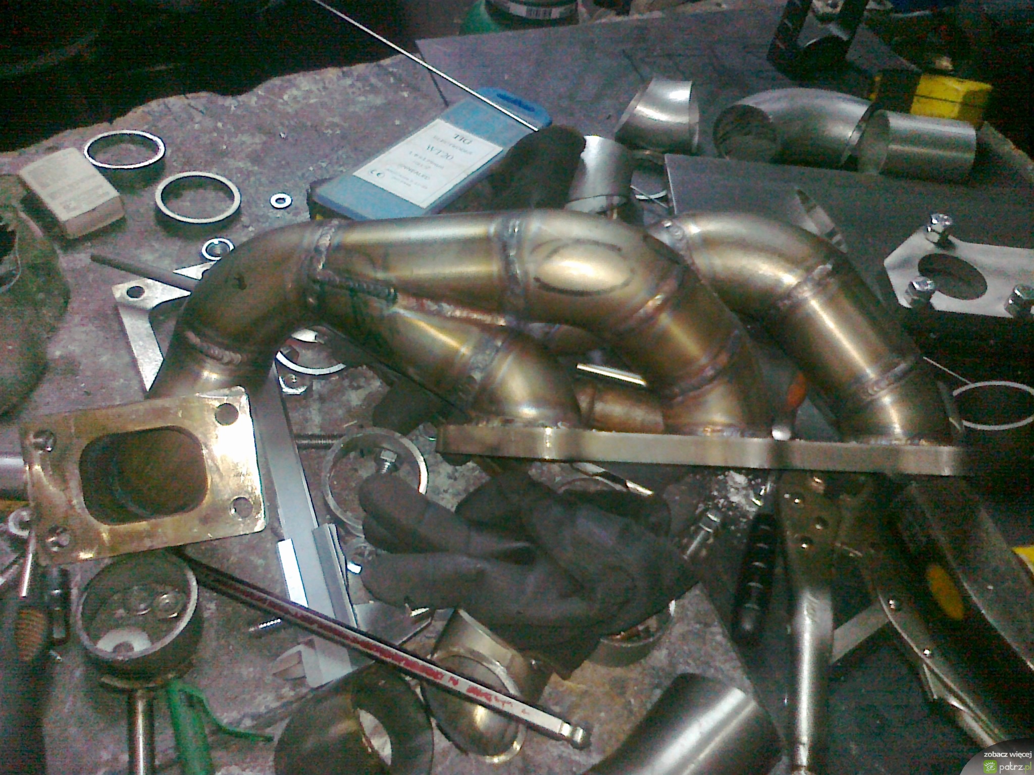

Ja na spawaniu sie nie znam, za to zakupiłem taki kolektor i wydaje mi sie ze to tak powinno wygladać:

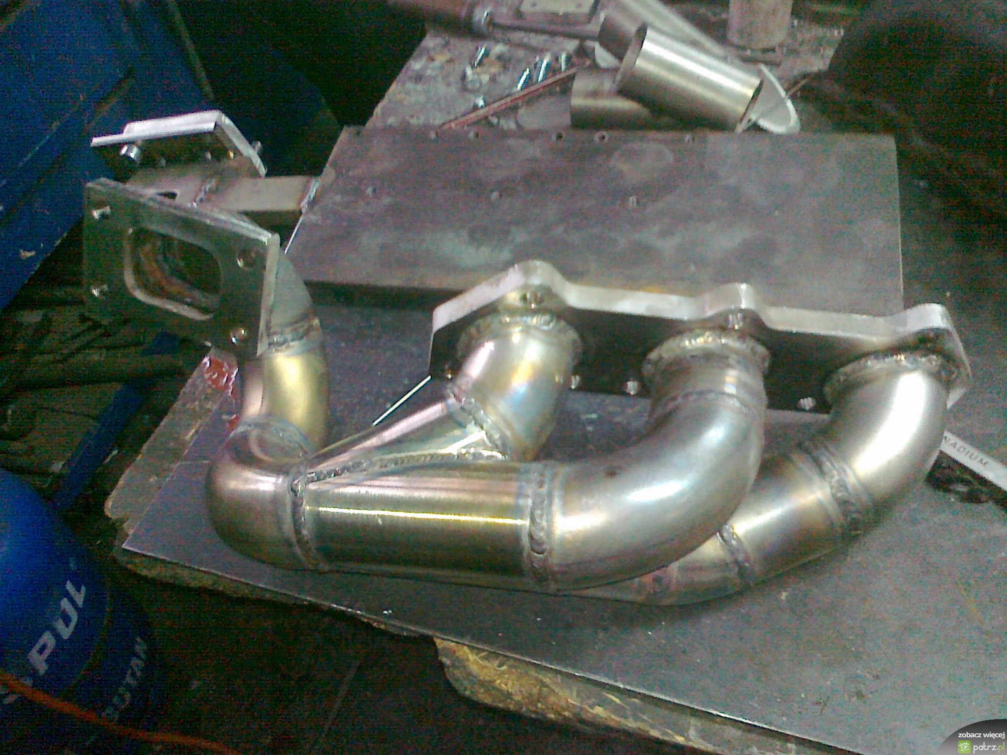

Dla przykładu pokaze jeszcze ciekawy kolektorek (nie mój) ale moim zdaniem wykonany zajebiście !
Coś takiego owszem można pochwalić !

Panowie po co te klotnie kazdy spawa jak potrafi a sadze ze Mario spawa dosc dlugo i ma staz wiekszy niz wiekszosc kolegow ktorzy tu sie wypowiadaja i niestety straszne bzdury wygaduja. Gaz to jeden z podstawowych rzeczy aby spaw wygladal estetycznie. Sam o sobie moge powiedziec ze jak zaczynalem spawac nie wygladalo to za dobrze ale cwiczylem cwiczylem i dalej nie moglem dojsc do takich spawow ktore bylyby estetyczne okazalo sie za gaz argon 4.8 ktory kupowalem byl bardzo ale to bardzo zanieczyszczony dopiero kiedy zaczolem uzywac gazow z firm ktore zajmuja sie na swiecie sprzedaza, dopiero spawy zaczely wychodzic. Zapraszam na www.turbobmw.pl jest tam troche zdjec jak robilem kolektor do m50 pod turbine. Tutaj maly przyklad jak to teraz wyglada. Przepraszam za OT ale nie moglem juz wytrzymac patrzac jak tutaj opowiadacie takie farmazony.

wrzucam jeszcze zdjecia kolektora skrzynkowego very low budget do samochodu z bardzo małą ilością miejsca z tyłu na turbo który opisywałem wcześniej. Tak jak pisałem 1.8 16v seria 112 a teraz 200 KM na 0.9 bara i EGT nie przekraczające 950 stopni. Bardzo szybko wstaje i prawie że nie czuć turbo dziury - jak to sie mówi - idzie za nogą. samochód zjeździł już trochę i ani jednego pęknięcia.
Spawane ujową elektrodą i tak ujową spawarką że płakać sie chce ale może dlatego nie popękało ;-) na zewnątrz kolano wygląda strasznie ale w środku gładkie jak pupa niemowlaka.
a do Mario - tak można wykonać kolanko gdy sklepowe nie wyrabia a potrzebny jest bardzo mały promień gięcia patrz Twój wydech do M3.

budźet był bardzo okrojony całość tego co na zrzucie kosztowała równowartość powiedzmy 20 sztuk kolanek z nierdzewki do profi kolektora + troche roboty, wykorzystano tylko to co było pod ręką na hałdzie. A auto daje dobrze. Wkleiłem to apropos najprostszego kolektora skrzynkowego przy którym ten Maria to dzieło sztuki. Wiec jeżeli to działa - to jego napewno zadziała.
Generalnie temat powinien być wyczyszczony bo się zrobił z tego jeden wielki bazar nastawiony chyba na dyskredytację Maria. Nie znam go nigdy nic u niego nie robiłem ale niektórzy najwyraźniej chcą mu doj....bać
Np aw69 najpierw zjeżdża robote maria a potem wkleja zdjęcia kolektora wykonanego tak że aż płakać się chce. Spawy czarne, nierówne, w wyniku przetopu bąble powychodziły na drugą stronę - ciekawe jak ktoś to potem zeszlifuje od wewnątrz w niektórych miejscach. Przepływ napewno na tym ucierpi - to nie jest idealnyu kolektor którym można sie chwalić z takim przymiotnikiem.
