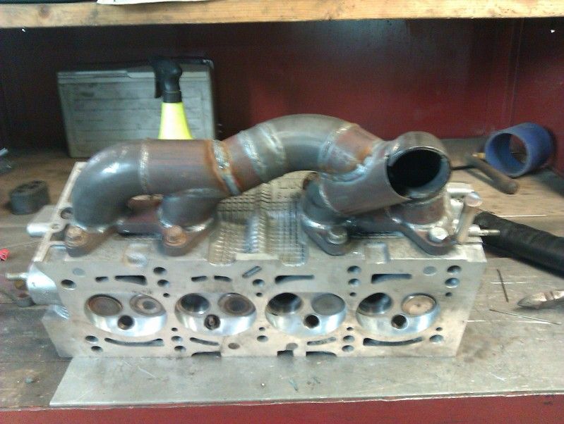

tak nawiązując do spoin - przebarwienia biorą się od niewłaściwej osłony gazowej (a to dysza za duża średnica, kąt spawania nie ten, za duży/mały przepływ gazu) oraz często brzydkie spoiny biorą się przez niewłaściwe przygotowanie materiału do spawania - spawając metodą TIG materiał powinien być jak najdokładniej oczyszczony i odtłuszczony - co zresztą tyczy się też pozostałych metod, na zdjęciach widać, że ten etap nie został wykonany zbyt dokładnie

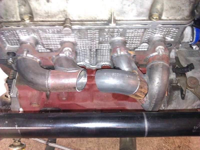

Generalnie u mnie też jest teraz skrzynka, ale zapewne chodziło o takie zakrzywienia:
Idealny nie jest, ale ja też nie biję się o każdego konia, a doładowanie będzie raczej delikatne.

Prawidlowy spaw powinien miec kolor żółto fioletowy i nie jest to kwestia gazu czy wielkosci dyszy (oczywiscie jak bedą bardzo zle dobrane to ma to znaczenie) kluczem do ladnych spawow jest reka i ustawienie prądu. Jeszcze sporo treningu przede mną ale jak ma sie troche samo zaparcia to mozna. Troche niewyrazne ale coś widac
