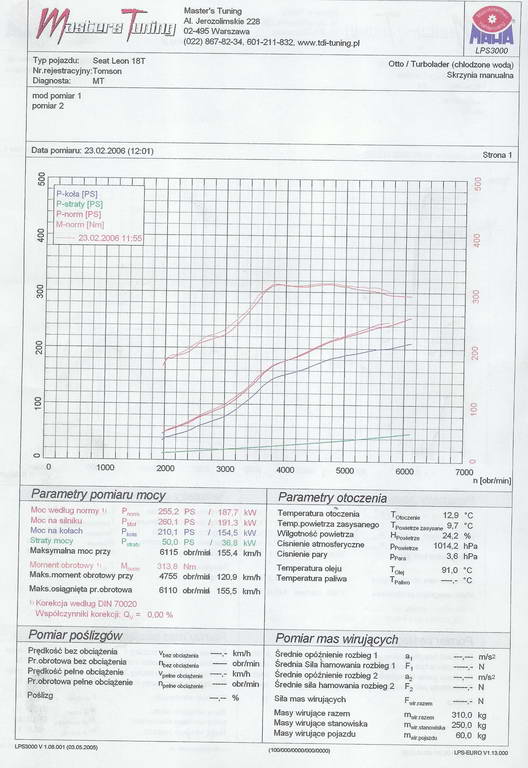

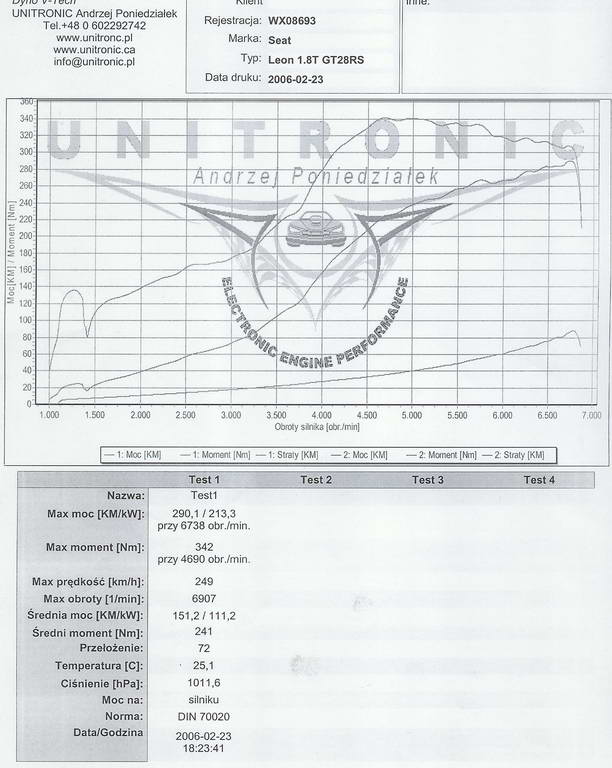

> Seat Leon 1.8T GT28RS cz. 2 nowy wykres 338KM
TOMSON
post Mon, 06 Mar 2006 - 19:28
Skąd: www.tomson.com.pl
MODYFIKACJE
Kute korbowody Carrillo H
Kute tłoki JE Pistons
Wyważony układ korbowo tłokowy
Modfyikacja elektroniki SMT7
Śruby ARP
Uszczelka pod głowicę COMETIC
Zawór blow off Greddy Type-S
Doładowanie 1 bar
Doładowanie 0.8 bara
Na tej samej hamowni - maha - przy 0,95 bara było 281 KM
Jak auto trochę pojeździ to wystorojmy je na 1.3-1.4 bara. Docelowo chcemy 350KM.

Dlaczego nie kreciliscie wyzej podczas pomiaru na hamowniach?? (moc jeszcze wzrastala)

Silnik kręci się do 6700 o ile dobrze pamiętam.
Na Maha nie dokręciliśmy do końca bo był zimówki i zaczeły się sypać więc po paru próbach zrezygnowaliśmy. Raz dokręciliśmy i wyszło 281KM.
U Andrzeja silnik był kręcony do odcinki.
Myślę że 350KM nie będzie problemem.
Jak będą letnie opony i chack norris pozwoli to zrobimy nową mapę.
