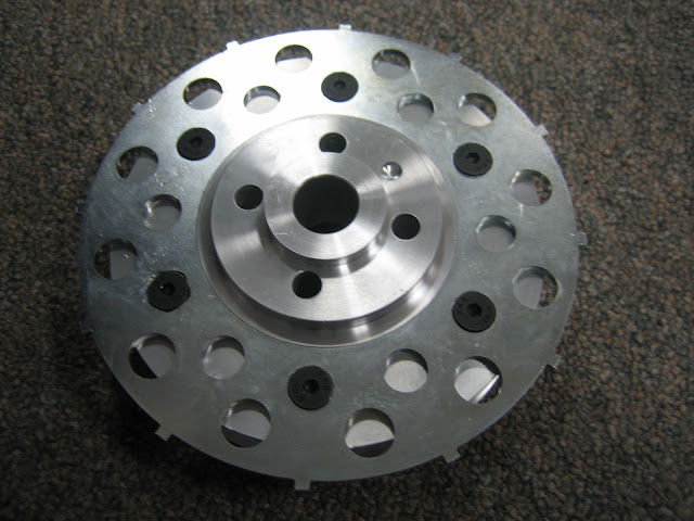

Albert, czy kolo jest "sztywne" czy z tłumikiem drgan?
885 60 50 40
post Sat, 31 Jan 2009 - 17:27
Albert
post Sat, 31 Jan 2009 - 17:36
Post #502
bez tłumika, tłumik na alternatorze
A cos wiecej o tym? Jakies dodatkowe info/zdjecie?
I czy zmieniałes przełozenie "paska" (mniejsze/wieksze kolo)?

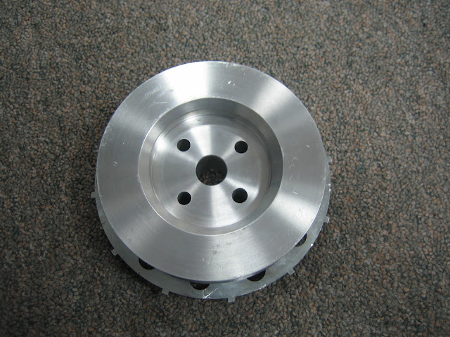

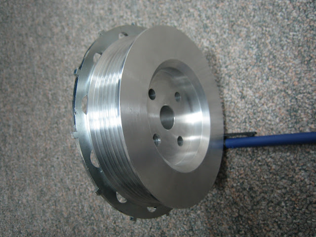

Przednie kółko skończone.

Mozesz zapodac fotke tłumika z alternatora?
885 60 50 40
Albert
post Fri, 20 Feb 2009 - 13:21
Post #508
o szczegóły takie pisać pw do voj2s

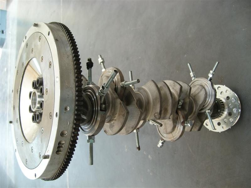

post Thu, 04 Jun 2009 - 21:03
Post #509
by voj2s. Temat wyważenia 5 cylindrówki mamy roztrzaskany, kosztowało to masę czasu i kasy ale było warto. Wszystko co wiedziałem wyrzuciłem do kosza. Ale już umiemy poprawnie wyważyć wał i to co bajdurzyli na Krasnobrodzkiej to można śmiało powiedzieć że zdrowo ściemniali.

Czy brak tlumika drgan skretnych walu jest aby napewno dobrym pomyslem ? Mozna to tak sobie przeniesc na alternator ?

wkradla sie mala niescislosc na alternatorze mialo byc sprzeglo .... brak tlumika na kole odbije sie mocno w przypadku silnika z duzym momentem ponizej 2500-3000 rpm w tym przypadku nam to nie grozi, do decyzji ze likwisujemy go przekonal mnie fakt ze starsze silniki specyfikacja drogowa czy wyscigowa nie maja tego tlumika i 2 sezony wytrzymuja bez problemu ...wiemy to z doswiadczenia zaprzyjaznionej firmy specjalizujacej sie w silnikach z lat 70-80
drugi argument jest taki ze seryjny tlumik jest policzony pod mase korb i tlokow seyjnych u nas masa ta mocno zmienila sie
po 3 z roznych zrodel wynika ze tlumik drgan skretnych jest z przodu a co z tylem ?? kolo mamy jedno masowe tarcze bez sprezyn ..... taki zestaw gwarantuje zmiane panwewk co ok 80-100tys dokladnie tak samo jak kolo pasowe bez tlumika taki przebieg nie grozi temu silnikowi
roznica w wadze miedzy kolem alu a seryjnym jest 3,5 kg w audi kazdy kg przed przednia osia jest na wage zlota

Albert - rozumiem ze wyważyć wał jest w stanie voj2s. A kto ma go odelyc?
I jeszcze pytanko: jakich srub uzywasz do przykrecenia zamachu? Seryjne sa na klucz 19 bodajże.
885 60 50 40
Albert
post Thu, 04 Jun 2009 - 22:20
Post #513
wszystko ogarnia już voj2s. Może ci też odciążyć bo szlak jest przetarty. Ostrzegam to nie jest tania zabawa bo wymaga dużo godzin przy wale. Generalnie poprawialiśmy po Niemcach z PK Motorsport.
Śruby do koła aluminium to kolejna historia. Ale także opanowana.

voj2s - w wypadku drgan skretnych walu korbowego mozna potraktowac kolo zamachowe jak sztywny element (porownujac mase kola pasowego i kola zamachowego bedziesz wiedzial oco mi chodzi).
Odelzajac wal przesuneliscie czestotliwosc walu w gore, oby nie stalo sie tak ze pokryje sie ona z jakims zakresem obrotow uzytecznych.
Taakk, to z tym silnikiem to wiem, widzialem jak audi jest zrobione, nie chce wzbudzac flamewar'ow ale jest to porazka smile.gif Walka na calym froncie napewno sie odbywa z tymi kilogramami.
Respect za opracowanie tego i budowanie tak poteznej maszyny, naprawde przyjemnie sie patrzy.
W alternatorze nie widze sensu instalowac sprzegla, mozna po prostu zalozyc przekaznik odpinajacy wzbudzenie. Wentylatorek alternatora chyba duzo mocy nie zjada.
Stanie sie to ze wzrosnie amplituda drgan i układ wpadnie w rezonans.Skutkiem może byc pęknięcie rolleyes.gif

No tak, ale to sie dzieje dopiero przy "magicznych" obrotach smile.gif Wpierw panewki powiedza papa sad.gif

Dokładnie tak.Auto nie bedzie robiło duzych przebiegów ale żywotność układu korbowego nie bedzie mocna stroną rolleyes.gif

To lepiej nie odelzac wału? Bo nie bardzo już rozumiem?
