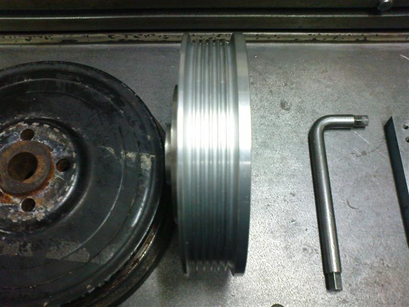

post Sat, 31 Jan 2009 - 14:31
Post #499
Dostaje sporo PW z pytaniem co z autem, dlatego napiszę tutaj.
Auto pojechało do Krakowa do voj2s na przebudowę przed sezonem. Trwają prace i rożne kolorowe migotki się pojawią pod maską.
Okazało się także ze po wybuchu zniszczony został więcej niż jeden cylinder i postanowiłem zakupić wszystkie tłoki nowe. Będzie też nowy blok, nowe korby i nowy wał korbowy.
Wczoraj Wojtek przysłał mi foto przedniego koła pasowego. Seryjne waży 4.5kg a moje nowe 1kg smile.gif
Koło jeszcze przed anodowaniem.
VERKLINE
