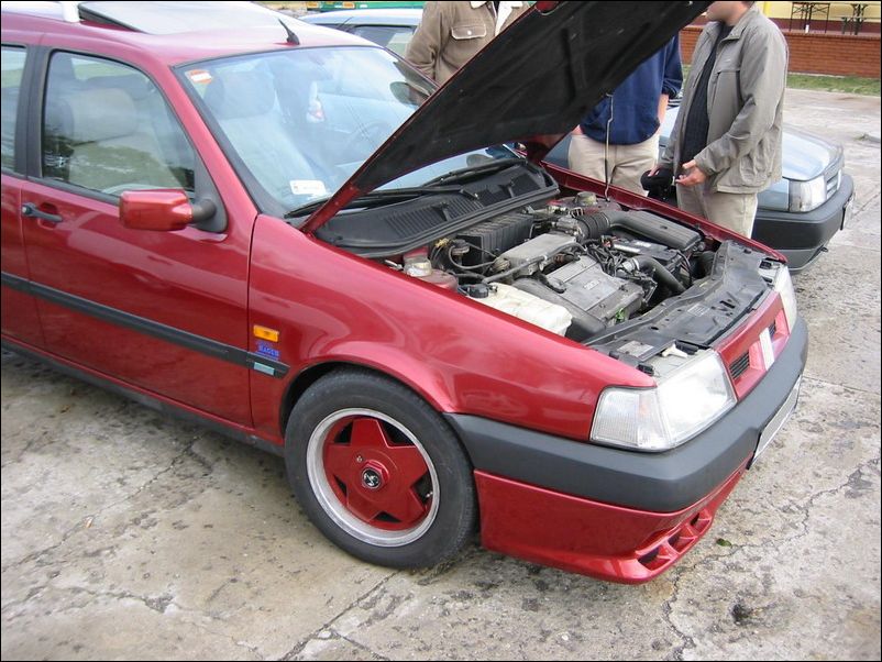

eeeeee, hmmmmm ... wzdluznie powiadasz... bylbym przekonany ze poprzecznie... zglupialem...
skad masz ta informacje ze byl umieszczony wzdluznie ?? Bo mialem okazje ogladac taka i lookac na tylny most, ale wlasnie nie pamietam czy zagladalismy pod maske.
ALE1: Delta ma na bank poprzecznie
ALE2: Dedra ma jesli nie ten sam to podobny uklad przeniesienia, wiec jesli Tempra mialaby wzdluznie to Dedra tez musialaby tak miec

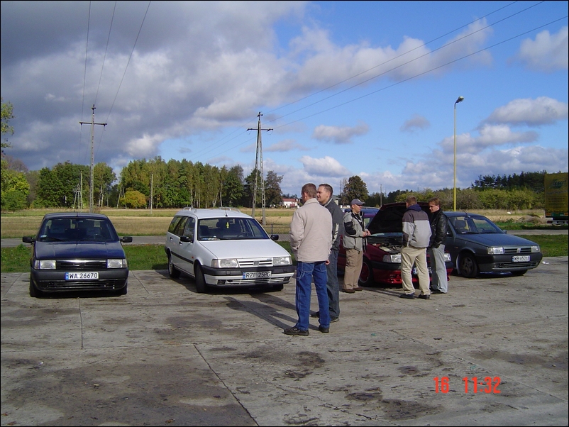

ta biala
i ta srebrna
to wlasnie SW 4x4
EDIT: nie no nie moge znalezc zdjec spod maski tych dwoch, ale juz 1.8/2.0 DOHC (ten sam blok) siedza dosc ciasno w tych budach
1.8 8v DOHC

EDIT: No ja z tego zdjęcia nie mogę poznać czy to wzdłużny, czy poprzeczny... Ale ta rura dolotowa jakoś tak z boku wchodzi...

EDIT: 22:18 => Wlasnie dostalem info ze w kazdej silnik jest umieszczony poprzecznie

To "longitudial" to chyba jakaś bzdura- gdzie by nie spojrzeć pod maskę tempry widać że silnik jest właśnie umieszczony poprzecznie.
