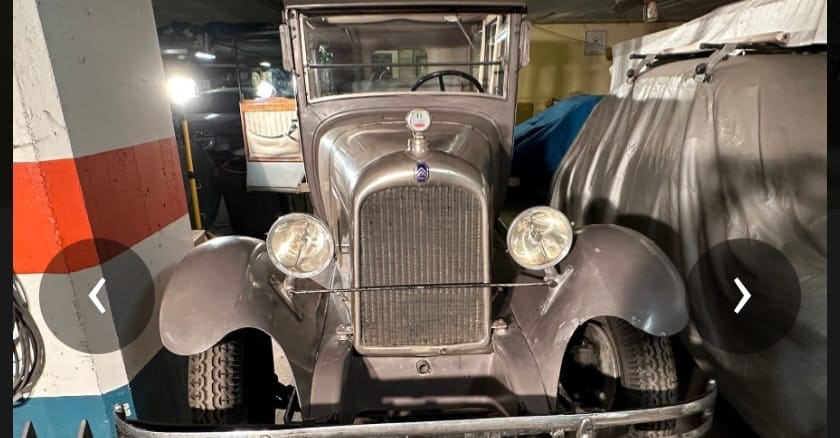

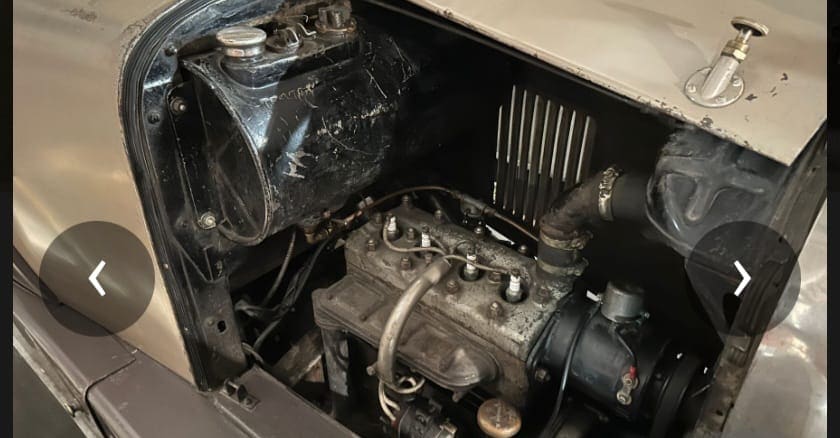

Kolego Maxim 555 dziekuje za pomoc a a tu pare fotek
Tutaj silnik przed rozebraniem

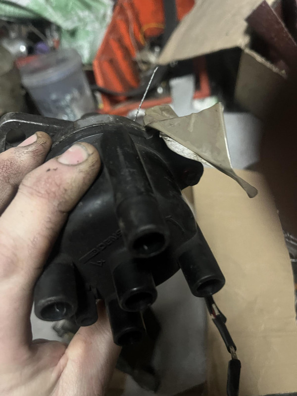

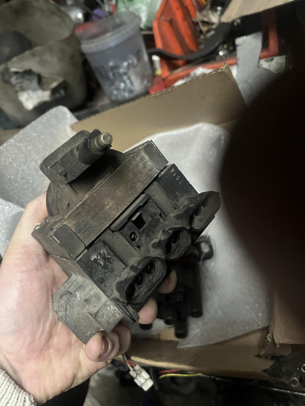

swiece mam iskry m60 z syreny tam jest gwint m18 swiece sa nowe z epoki bede pozniej w garazu to strzele fote co mam przygotowane do zmiany zapłonu smile.gif ten iskrownik jest problemowy i potrafi sie zespsuc ma takie ołówki ktore wygladaja jak szczotki i potrafi to sie zawiesic nowy zapłon to cewkomoduł z renault megane + aparat z subaru justy smile.gif moduł jest na tyle fajny ze kolega ma go z mz etz 150 ten moduł wpsółpracuje impulsatorem z chinskiego scootera za 8zł a wiec nawet jezeli oryginalny impulsator nie bedzie działał wkładam od scootera

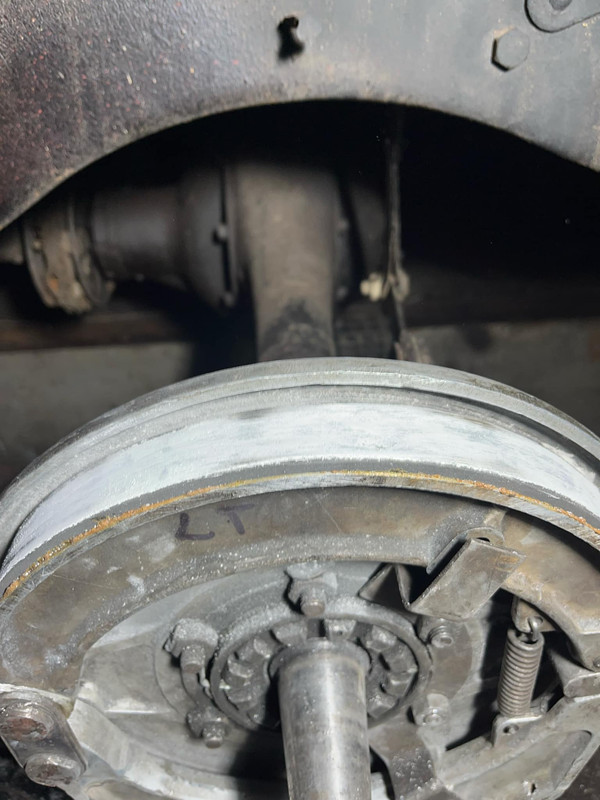

Koledzy dalej walcze z tymi hamulcami próbuje dotrzec szczeki pod bebny ale efekt mizerny ma ktos jakies pomysł jak te hamulce polepszyc wrzuca fotki jak to wyglada
soltyk
post Fri, 20 Dec 2024 - 17:51
Zdejmij szczękę i włóż w bęben. Jak przylega?

A wiec tak tutaj fotki
Moduł
Aparat
miejsce docelowe
Aparat nie ma wyjscia na przyspieszenie a wiec musi go przyspieczac moduł ale tutaj chyba nie jest to potrzebne jak ten silnik max sie kreci do 2 tys rpm a co do swiec moze warto poszukac jakis z ruskich sprzetów starych ?

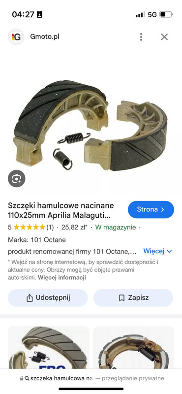

Tak jak pisałem wczesniej ze gdzies czytalem ze nacicanie okładzin daje lepszy efekt hamowania niestety ale chyba dam sobie spokoj z docieraniem to juz taka konstrukcja jest ze hamulce bede słebe jedynie co moze jeszccze krzaczyc te serwo na podcisnienie niby dziala ale cos moze z nim byc nie tak wstawiam fotke co mam na mysli z tym nacinaniem
soltyk
post Sat, 21 Dec 2024 - 12:02
Te nacięcia są ukośne. Co niby mają dawać? W dużych szczękach masz poprzeczne szczeliny, a wynika to faktu, że okładziny są dzielone. Skośne nacięcia to jakaś durnota. Tak pomagają w hamowaniu, jak 101 Octane to renomowana marka.

2. Aby poprawić hamowanie bębnów trzeba przetoczyć bębny - jeśli są zużyte- i przetoczyć szczęki pod wymiar bębnów. W motocyklach oklejam we własnym zakresie szczęki grubszymi okładzinami kupowanymi na metry i następnie toczę je pod wymiar bębna. Ważne - toczymy na tarczy zabierakowej na której są one potem zamocowane i oznaczamy ich położenie - więc musisz mieć demontowalną tarczę kotwiczną.
Tak to wygląda:
http://www.czarprlu.pl/wp-content/gallery/...n09/slon156.jpg
http://www.czarprlu.pl/wp-content/gallery/esk08/esk140.jpg

Aha, ważny jest też stan łożyskowania rozpieraka szczęk. Nie może być wyrobiony w tarczy kotwicznej bo wtedy hamulce robią się mało precyzyjne, gumowate. W motocyklach z reguły naprawiam to poprzez wykonanie tulei naprawczej z brązu.
http://www.czarprlu.pl/wp-content/gallery/...n07/slon121.jpg
